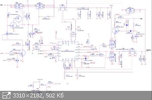

Помогите победить чарджер bq24727, не открываются входные ключи, на затворах 18В. Изначально было залитие в чарджере, пробит PQ312, заменил. Так же поменял на новые PQ301, PQ302 (хотя старые целые) и bq24727, pq309, pq 310 целые.
ACDET 2.6В
REGN 6В.
#ACOK 0В, вроде ок.
В нагрузке по В+ кз нет.
Остается пара Шиклаи pq303, pq304? на базе pq303 13В. Пока ещё не сталкивался с такой схемой чарджера.

А с PACIN что????

на затворе pq307 по нулям...

Вот и плохо... Думайте почему..

остается или pq308 пробит и сажает его на землю или резисторы его обвязки.. вечером проверю.

Победил. PR310 дурил, поставил 10к и поехало. Алексей, спасибо за наводку!

у меня керамика на питании ШИМ зарядки на 70 ом ушла, поэтому в точке Р2 было 70 ом и 10 омный резюк питания ШИМа сгорел
