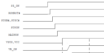

Смотря в каком состояни. В выключеном - конечно низкий.
Вот вам для понимания не только последовательности, но и уровней (картинка от другой платформы, что сути не меняет. SUSx - альтернативное обозначение SLP_Sx)

А знаете что. Соберите аппарат, пока не доломали :-)
ЗЫ. вы зачем-то смотрите в power off timing diagram

Я вам уже все прикрепил какие нужно, родные) На 1й странице даже цифрами последовательность отмечена (vr_on шаг №14, вам надо проверить все до него) - куда уж яснее.
На стр 2 - диаграмма выключения, вам надо включения - страница 3 и смотрите сверху вниз, слева-направо - временная шкала
>Дальше идет SLP_S3# - как я понимаю, он должен быть тоже активен, но там прыгает напряжение около 8В
Там не должно быть таких напряжений)
Сигнал инверсный (#), низкий уровень - активный, до включения на нем 0 вольт, то есть активный - (sleep); после включения (нажатия на кнопку) должен стать 3.3В
