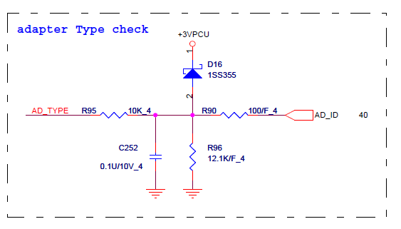

Платформа Quanta R22 mb6D0 rev:D
С блока 19 вольт приходит, батарея заряжается. Но без батареи не включается. С батареей работает нормально. Пару раз даже без батареи включался, сам по себе. Как сломался не в курсе, купил уже в таком состоянии.

Оказывается был не контакт резистора R95, поэтому на мульт не приходил сигнал о подключении зарядки, и по умолчанию, он думал, что это батарея.
Пропаял, все заработало.

Шим сигнал на дросселе был. Да и после того, как компьютер стоял с воткнутой зарядкой, он показывал уровень батареи выше, предыдущего. А напряжение прыгало на мульте, от 0.4 до 1.5 вольта

Походу точно где-то лажа ), сегодня опять таже тема. на ad_id просаживается до 0.5 - 1v. номиналы деталей, такие же, как на схеме сИзображение
Если выпаять резистор R90, то появляется 19v на AD_ID ( В чем может быть проблема?
Если подключаешь батарею, то напряжение поднимается до 2.1v и ноут стартует.

Проблема была с зарядкой ) Подключил другую, все заработало )))
