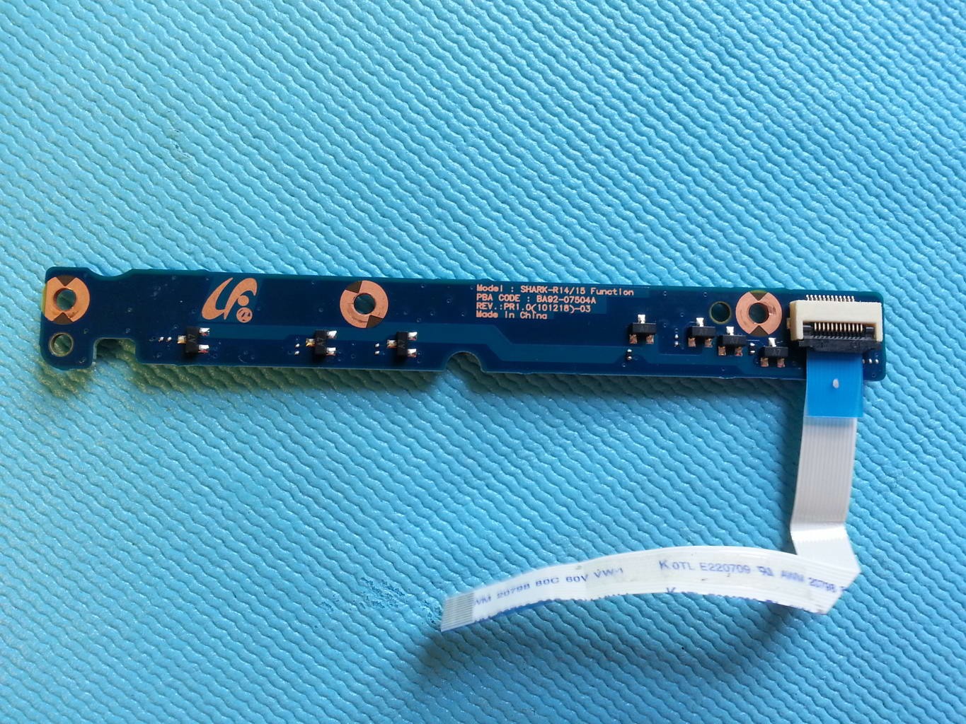

у меня залитый ноут Самсунг, сделал плату заменил резистор
там бил резистор с названием 30х, рядам чипсета не думаю что виновен этот резистор, не смог найти точна такой ну снял таже резистор измерил и получилась 20.5 ом, патом соединил двух других резисторов в общем получился 21ом..
kогда собрал ноут после замени резистора он не выдавал изображения, потом разобрал и захотел включит снаружи, тогда я перепутал и взял другой шлейф для медиа боард, и чудом ноут включился изображения появилась. но загорел шлейф для медя боард. когда вставил родной шлейф перестал выдавать изображения. картинка появляется но нет подсветки и не работает HDMI & VGA порти, (и в прежде не работали) а если на секунду замкнут в порте медиа боард 3.3в земли подсветка работает и HDMI & VGA тоже начинает работат. (того и сделал перепутаны шлейф медя боарда)
я нечего не портил толка шлейф загорел но так случайна нашёл проблему.
лед подсветки для медя боард не работают (и в прежде не работали), может во всём виновен толка этот медя боард?
если у кого ест время пожалуйста поделитесь опатам
коннектор для медя боард связана коннекторам для LCD дисплеи

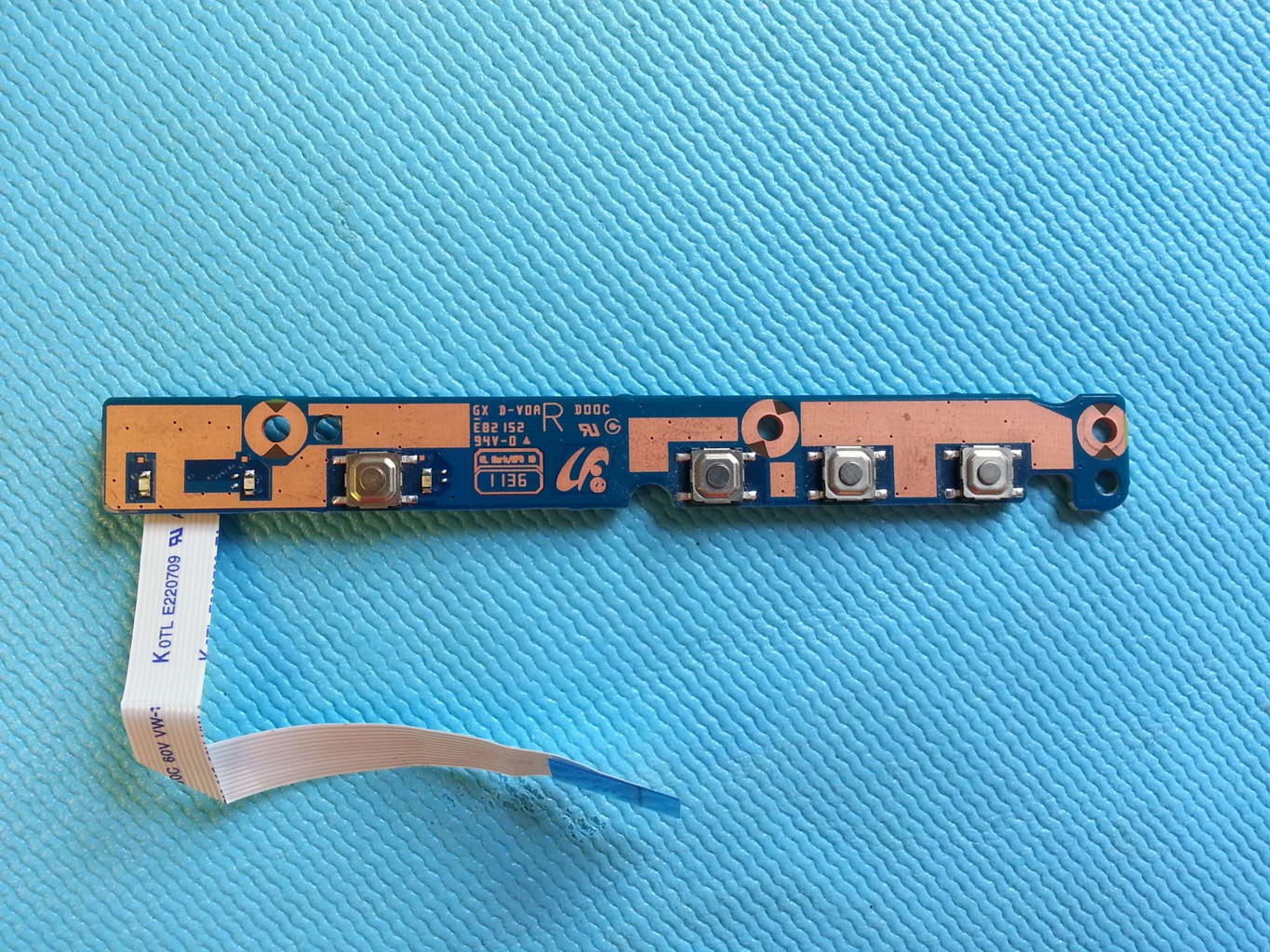

вот и сам тот медя боард

пожалуйста помогите, выписал нови медя боард сегодня поставил но ситуация не изменилась :(

хотел проверит шлейф, и нашёл залитый плату матрицы..
не как не догадался, когда включил там не била видно никакой следи залитый..
прочищу посмотрю если ситуация изменится к лучшему :)
СообщениеДобавлено: 27 янв 2016 17:37
Зарегистрирован: 12 ноя 2014 21:56
Сообщения: 243
Город: Tbilisi
всё ремонт закончен :dan_ser:
