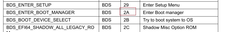

HP 250 G3, плата LA-A994P Rev2.0 затыкается на пост-коде 2Ah, картины нет нигде.
2Ah - Выход из защищенного режима

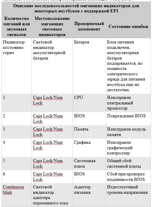

Подключил клаву, чтоб поглядеть как капс мигает: 3 раза - якобы память.

..мне кажется вы неточны..
..в одном инсайде да, 2Аh "Выход из..",
а в другом инсайде Н20 это другое..
