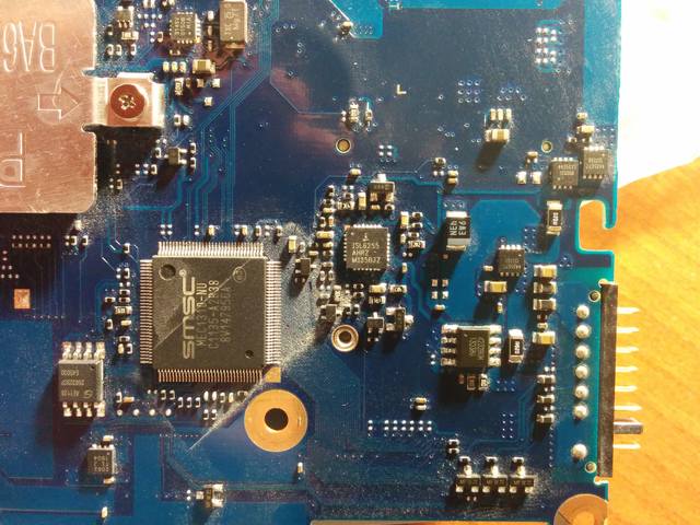

Доброго дня форумчане! Подскажите пожалуйста. Ноутбук Samsung на платформе Scala3-15/petronas-15 от батареи работает, а вот от БП не хочет ни работать ни заряжаться. На Чаржере ISL6255 23 и 27 нога напряжения нет, вокруг данной микросхемы также напряжение отсутствует. Разъем в порядке, блок питания тоже.

Входной мосфет(ы) проверяли?

В мосфете 4232bgm S1 и D1,2 звонятся накоротко. Напряжение на D1 D2 появляется около 1В и после медленно падает, других напряжений не нашел.
5763123.jpg [ 668.62 КБ | Просмотров: 3066 ]
СообщениеДобавлено: 21 июл 2014 12:14
Сообщения: 16971
это "зарядочная" пара н-канальников, можно снять пока
а вообще, обычно входной п-канальник и чарджер умирает(иногда и мульт :) ), от акб может продолжать работать

Спасибо большое! Неисправен входной мосфет. Ноут заработал как новенький) :cool_cool:
