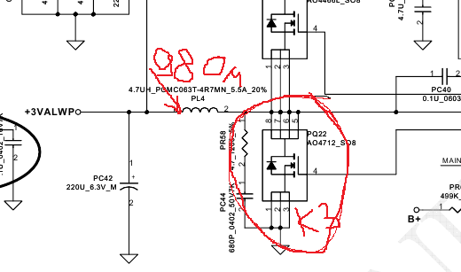

Привет.
Ноутбук, при подключении зарядки, был щелчек и все тишина, ноут не на, что не реагирует. Дежурки нет, по 3 и 5 V заниженное сопротивление, подал 3V с ЛБП на PL4, начал греться шим дежурки pu2. Снял, по 5V КЗ ушло, по 3V сопр. поднялось до 100 Ом. Подал повторно 3V в эту же точку, и ничего, потребление 0. Проверил ключи PQ22 и PQ20. PQ22 в КЗ второй норм. Снял, ключ оказался рабочим, КЗ осталось на ножках где стоял ключ. Подпаялся проводком к одной из конт. площадке и подал 3V, БП ушел в защиту, потребление 1,5А, на плате ничего не греется, постепенно поднимал ток, дошел до 6А, так нагрева и не почувствовал.
Что может на плате выдерживать такие токи? И, что делать, дальше поднимать ток пока не прогорит, или у меня, что то пошло не так, и я все неправильно делаю? Прошу совета.
Спасибо

не удивлюсь если вы сюда подпаиваетесь...
Вложение:
6901P.PNG [ 23.18 КБ | Просмотров: 2256 ]
Вложение:
ДА. Я понял свою ошибку.
Снял дроссель PL4 КЗ на PQ22 ушло, но на 1м контакте дрос. все теже 100 Ом и при подаче напряжения в эту точку потребление 0.

100 ОМ это скорее нормальное сопротивление. По незнанию убиваешь материнку.

100 Ом по 3VALW там нормальное да

iglukin, вот они ваши 100 Ом
с завидной регулярностью этот вопрос на форуме поднимается и с той-же регулярностью я эту картинку показываю...
нет, чтоб в схему заглянуть и подумать... зачем?... будем сразу греть и жечь :(

Хорошо, идем дальше. PQ22 стоком сидит на земле, ну не сам мосфет, а дорожки под ним, т. е. короткое между стоком и истоком. При снятии дросселя короткое уходит. Кстати говоря шим тоже снят.

нихрена не понял
шим снят, дроссель снят... с одной стороны дросселя (в сторону нагрузки) у вас 100Ом а с другой (в сторону шим) кз? так что-ли?
намалюйте что-то на схеме, чтоб понятней было
Со снятым шимом, дроссель стоит на месте, На дросселе 98 Ом, и тестер пищит прерывистым писком, если снять PQ22 и замерить сопротивление на контактных площадках между стоком и истоком, там КЗ. Снимаем дроссель, КЗ уходит, а на контактной площадке где стоял дроссель со стороны нагрузки 98 Ом

ересь какая-то
давайте без термина "КЗ"... всё меряем в Омах или милливольтах
шим снят, дроссель снят, pq22 снят
сопротивление между истоком и стоком pq22?

В общем, тут в разъеме кнопки питания КЗ было, в следствии чего умерла шим дежурки. Сегодня пришла микросхема, поставил, плата включилась, изобр. появилось. Всем спасибо. Закрывайте тему.
