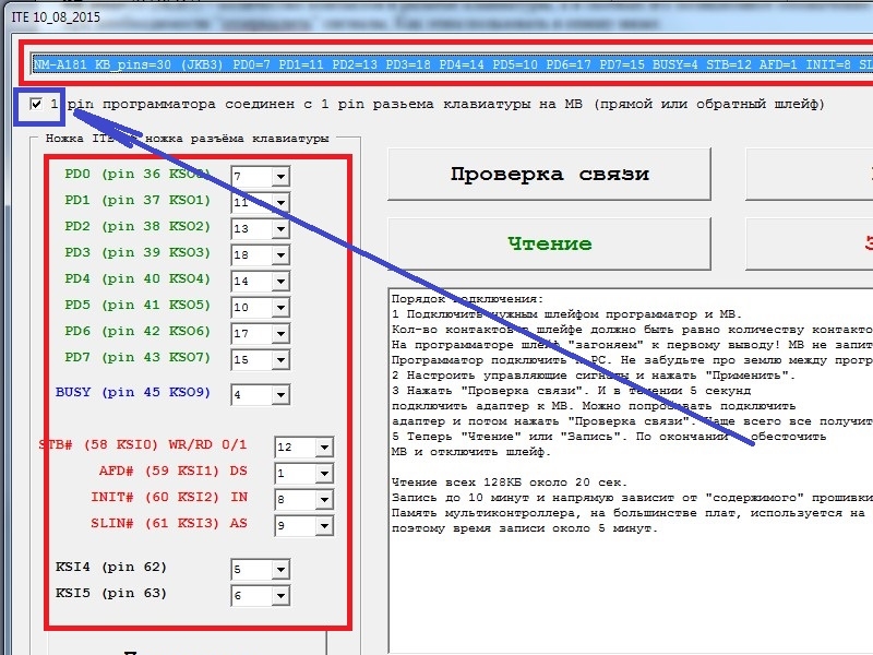

Только приобрел программатор Вертьянова, дабы не спалить, вопрос:
мать NM-A161, 32 контакта. В комплекте шлейф 26 пин.
На материнке, подтянул шлейф к 32 контакту, а на прогере к какому подтягивать, к 1 или 32?
Заранее спасибо.

Программатор подключается к плате "прямым" образом, первый пин к первому, соответственно, прижимайте к 32 (внимательно с маркировкой порядка выводов). Учитывая то, что в данной материнке пины с 1-го по 6-й точно не задействованы в прошивке (используются с 15 по 32), все должно получиться.

Галочка должна стоять.

галочка СТАВИТСЯ если 1 вывод программатора по шлейфу попадает на 1 вывод MB. Я понял, что на NM-A161 32 контакта и шаг выводов 08мм.
Шлейф на прогере загоняем к первому выводу, а на MB - к последнему.

Вопрос: программатор каким-то образом отслеживает "физическую" связь 1-го пина своего разъема с материнской платой, на которой стоит мульт?
Если нет, то имитируем ситуацию подключения 32-пинового шлейфа:
1-й пин программатора попадает на 1-й пин разъема на материнке,
32-й, соответственно, на 32-й.
То есть порядок от 1 до 32 - прямой, однако, т.к. у нас шлейф на 26 пин, получается, что первые 6 контактов и там и там висят в воздухе, а те, которые нужны для прошивки, соединены в правильном порядке в соответствии с:
PD0=26 PD1=22 PD2=20 PD3=15 PD4=19 PD5=23 PD6=16 PD7=18 BUSY=29 STB=21 AFD=32 INIT=25 SLIN=24 KSI4=28 KSI5=27
Тогда, при условии, что нет проверки физического подключения 1-х шести контактов к матери, можно поставить галку и все должно работать...
Или я чего-то не понимаю

Сергей Вертьянов, подсказал, прочитался мульт.
На матери подтянул к 32, на прогере - к 1. Птичку убрал.

Скляров Денис (primesvc) Вы все верно понимаете.
"Распиновка" в файлах ITE и ENE создается согласно схемам или "вызваниваем" до мульта тестером.
В таком "чистом" виде и принято сохранять в файл.
Да, можно скорректировать под себя и под свой конкретно шлейф, чтобы не играться галочками, чтобы однообразно подключать как вздумается.
Просьба одна - не давать на общее обозрение такие "заготовки". Потом голову сломаем от обилия вариантов.

Вот тут ошибка в рассуждениях. Он бы попадал, если бы шел восьмеркой, т.е. контакты на концах шлейфа, находились бы с разных сторон.
А так, если взять, предположим, 32-х пиновый шлейф, 1-й пин программатора попадает на 32-й пин разъема на материнке, а 32-й, соответственно, на 1-й. :a_g_a:
