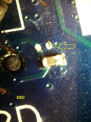

Бук Samsung NP-R510
Мать: LYON-EXT BA41-00921A Rev: MP1
На плате возле кнопки включения не хватает элемента + 4 резистора. Без обозначения тяжковато по схеме найти.
Недостающий элемент, судя по размерам пятаков, в районе 5 - 5,5мм длиной.
Подскажите пожалуйста.
Зарание спасибо.
[img][IMG]http://images.vfl.ru/ii/1495587853/4c21e505/17330720_m.jpg[/img][/img]
[img][IMG]http://images.vfl.ru/ii/1495587854/eb49575e/17330721_m.jpg[/img][/img]

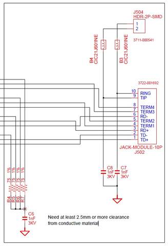

1nF 3kV,
mass40 писал(а):
+ 4 резистора
75 ом все

Судя по вашей фотки (слева), у меня на плате не хватает ещё двух конденсаторов и дросселей.

Добрый день.
Не стал открывать новую тему, т.к. индентичный ноутбук, мать и вопрос.
Недостающий элемент справа от разъёма подключения клавы
Зарание спасибо.
[url][URL=http://vfl.ru/fotos/fe7551dd19219662.html]Изображение[/url][/url]
 Заголовок сообщения: Re: Недостающий элемент
СообщениеДобавлено: 31 окт 2017 23:15
любой , по размеру подходящий)
а можно и не ставить ничего
