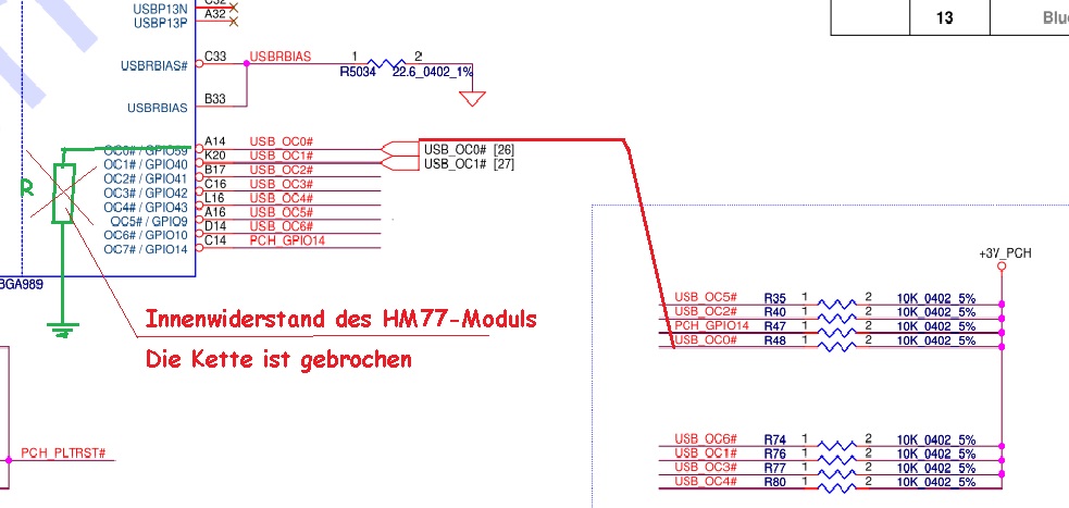

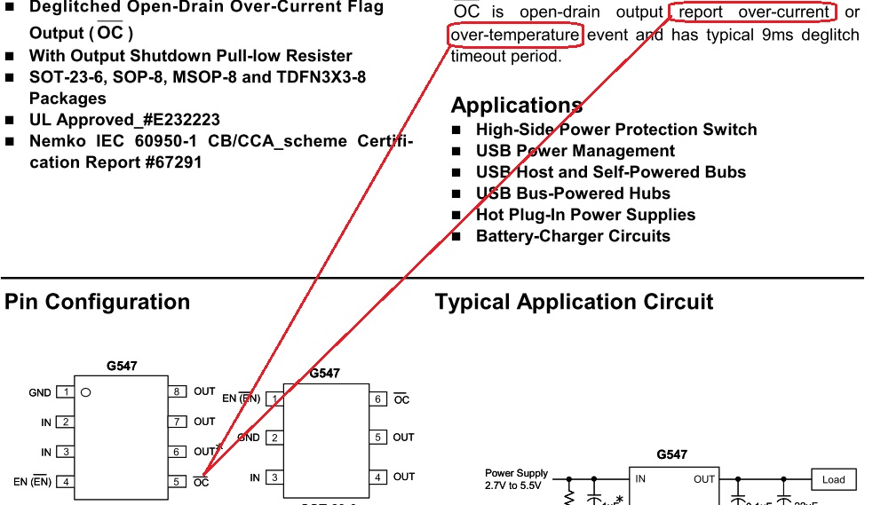

 Заголовок сообщения: Re: Lenovo S230U schaltet sich nicht ein.
СообщениеДобавлено: 01 июл 2018 03:10
Сообщения: 6538
..Ich versuche es im Klartext zu erklären...Ihr Laptop ist Überlastungsschutz aktiviert, und es schaltet sich ab...Wenn Sie bis zum 29. Juni 2013 im Gerät nichts getan haben, dann ist die Fehlfunktion wahrscheinlich von außen entstanden..Ich schätze, über USB-Port...Also schlug ich vor, dass Sie diese Ports überprüfen..Die Messungen von U34 und U5013 zeigen einen Fehler in G547 an.
..Pin6-7-8 sollte also einen Wert von +5 V haben.
..pin5 sollte 0V sein, also gibt das Signal + 3.3v den Auftrag HM77, um zu arbeiten aufzuhören.
..pin4 muss eine hohe Stufe haben, um den Schlüssel zu öffnen.
..Ich schlage vor, u34 und u5013 zu entfernen und den Laptop ohne sie einzuschalten, damit Sie meine Hypothese überprüfen.
СообщениеДобавлено: 02 июл 2018 01:53
Сообщения: 6538
.1 Pin5 sollte nicht + 3v haben !!! ..Wenn dieser Kontakt + 3v, dann gibt es eine Überlastung der Ausrüstung..
.2 weiter...Diese Spannung erscheint von dem Signal USB_OC0 #, das im HM77 vom Widerstand R48 kommt..
...Wenn HM77 dieses Signal nicht auf Masse absenkt, ist es fehlerhaft..Sie haben HM77 zu ersetzen..
..dies ist meine Meinung..
