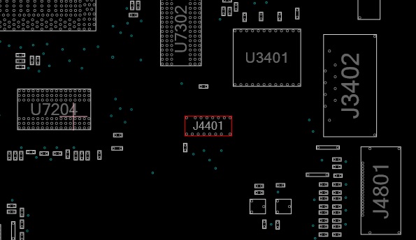

А не подскажет ли многоуважаемый all, есть ли на этой платформе 12ти контактный дебаг разьем для пост карты?
Что то смог его найти. (
 Заголовок сообщения: Re: Asus N61JA нет изо. Возможно UMA?
СообщениеДобавлено: 07 сен 2018 21:06
Зарегистрирован: 13 мар 2012 11:08
Сообщения: 48
Город: Бар
Стандартный J4401
