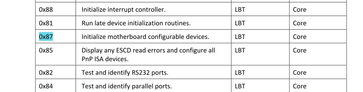

В схеме есть описание посткодов (!), но не всех. Можно снять на камеру что там пробегает до 87-го поста...
табличку видел. пост кода 87 нету. предполагаю что это может быть пост код В7. перед ним пробегает 2-3 когда. короче заказал юг. в понедельник приедет. после замены отпишусь

Ruzhui писал(а):
пост кода 87 нету.
...посткод есть..биос от Phoenix..
..определяйтесь с периферией..

давайте разберем. заснял это все дело . значит - 0 - 00 - 80 - 81 - 88 - 87 и на этом зависает
00 - самотест
80 Запрет интегрированных портов Super I/O и линий запросов прерываний IRQ
81 Завершающая инициализация устройств
88 Инициализируется область памяти базы данных BIOS
87 Выполнение программы MCD (Motherboard Configurable Device) (факультативно)

Похоже, просто мать недостаточно исправна для работы постки :)
Смотрим питания, клоки, проверяем интерфейсы между мостами, мультом и прцессором на предмет одинаковости сопротивлений и т.д.
