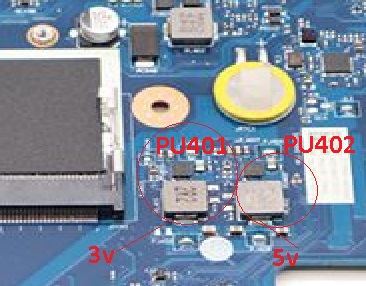

ДВС уважаемые форумчане!
Ноутбук Lenovo G50-30, ACLU9/ACLU0 NM-A311 Rev 1.0
Домашний ноутбук, смотрел ютуб(кстати, канал АСЦ :) ), ноутбук неожиданно выключился. Разобрав, увидел горелый элемент на плате(фото прилагаю).
Ноутбук не реагирует на кнопку включения, при подключении исправного БП реакции нет, светодиоды не загораются. 20В на плату поступают.
Собственно вопрос, как определить что это за элемент, и его номиналы? И будет ли достаточно попробовать его заменить? Или стоит поискать причину?
ПС, ближайший СЦ за 400км от меня, понимаю что с минимальным набором знаний лучше не лезть, но есть интерес попробовать исправить проблему самому. На али плата стоит 1900, не знаю оправдан ли будет ремонт, если отвезти ее в СЦ. Спасибо.

попробуйте для начала просто выпаять, это кондер, так понимаю лбп у вас нет?

Конденсатор. Выпаять и выкинуть, если дело только в нем - плата запустится. Но с обратной стороны дежурка распаяна, скорее всего он по 3в линии стоит, а значит малой кровью вы вряд ли отделаетесь.

Всем спасибо. Далее думаю нет смысла. Выпал кондер, верхний контакт имел сопротивление, а Нижний звонился я на землю. Нагар удалил насколько смог, щёткой и бенз колошей. После подключения бп, верхний контакт заискрился, начал гореть. Бп отключил тут же, теперь оба контакта звонятся на землю. Подскажите одно, на будущее, что я сделал не так? Нельзя было подключать бп без кондера?
..кондер РС413 10u x 25v... согласно схемы, стоит по питанию +5V_VIN(8 нога) PU402 SY8208CQNC..
..прозвоните 8 ногу PU402 "об землю" и посмотрите сопротивление..вполне возможно, что отгорела площадка кондера от шины..
Вот тут нельзя проявлять "мякотелость", без острых предметов такие проблемы обычно не решить. Подгоревший текстолит - это проводник, его не должно быть ни где.
