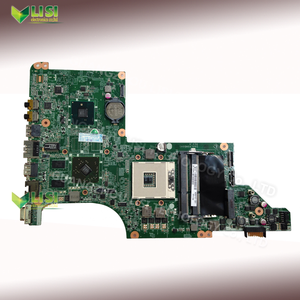

Здравствуйте.Перевёл данную плату daolx6mb6h1 rev h в uma сместив как обычно резисторы и отключил видеочип.Плата снята с dv6 3000 серии,хочу поставить на dv7 4000 серии.На родном ноуте с диагональю 15.6 всё отлично всё работает после переделки,а на ноуте dv 7 с матрицей 17.3 изображение с красным оттенком показывает .Никогда эти платы в прошлом не дружил.Подскажите пожалуйста ,как подружить данную плату от dv6 3000 с ноутом dv7 4000?Спасибо.

В позиции RP15..18 что-нибудь переместили?

перевел R143 на R160 и R152 на R151
снял два мосфета на чипе и всё работает отлично,но только на матрице 15.6
Подскажите,что ещё надо сделать ?Спасибо.

В позиции RP15..18 у меня на плате вообще ничего нет

Тут либо резисторы, либо в позицию U22 нужно что-нибудь переместить )

только наверное не переместить, а добавить )
https://i.ebayimg.com/images/g/my4AAOSw ... s-l500.jpg - 1 канал лвдс (на 15,6 дюйма матрасы)
http://g01.a.alicdn.com/kf/HTB1yz8lLFXX ... 9-001-.jpg - 2 канала лвдс (на 17,3 дюйма матрас)
разницу думается найдете сами
