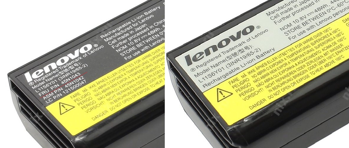

СообщениеДобавлено: 23 апр 2021 00:12
Сообщения: 6564
..все-таки я склоняюсь к тому, что у вас проблемы с батареей..
..дело в том, что в биосе такой же модели указан только один партномер аккумулятора 45N1045...но это еще не все..
...батареи продают двух типов - "светлые" и "темные"...и они несовместимы по своим прошивкам...
...вполне возможно у вас несовместимая батарея...

..оригинал, предположу, с темной этикеткой, как на картинке слева ??
