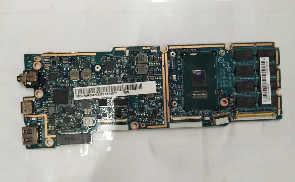

Здравствуйте, обратился ко мне с просьбой товарищ заменить процессор на его машинке, стоимость данной операции не важна для клиента (ввиду особенностей его службы ему нельзя менять устройство, но можно менять его начинку (да, даже припаянный проц на ноуте)), да и подобная операция в наших краях возможна.
Сам девайс - Lenovo Miix 720-15ikb
У него стоит: - 2/4 ядерный Kaby Lake U i5-7200U (микрокод 806E9)
Он хочет: ----- 4/8 ядерный Kaby Lake U i5-8250U (микрокод 806EA)
По TDP процессоры одинаковые - 15W, по сокету - тоже, BGA1356
Хочу обратиться к мнению местных знатоков:
1. Насколько вероятно, что система не заработает после замены? Возможно ли исправить конфликт биоса? в данном случае(При условии, что сама замена будет произведена должным образом)
2. Если не i5-8250u, то есть ли какой-то другой процессор 4/8, который можно туда поставить? (в данном случае важно только количество ядер/потоков - 4/8, сами герцы роли не играют)

ни-А-чем
Различия есть, как минимум в разводке(не считая прошивок)
Специалистами успешно меняются поколения процессоров в обе стороны, даже иногда и в третью
В Вашем случае просто отпустить с миром, пусть аппарат еще поживет :)
146%
i5-8250u это kabylake-r - электрически отличается; то есть помимо ваших волшебных биосов (а по уму наличие нужного микрокода надо бы смотреть заранее в прошивке), нужны переделки на плате (раз вы с первого раза не понимаете, повторю ранее сказанное)
Учитывая, что вы даже плату назвать не можете по правилам - дальше можно не объяснять

Наконец-то, спасибо за развёрнутый ответ, действительно забыл указать материнку:
DMX50 NM-A991 REV 1.0
Выглядит во так:

Большое спасибо за Вашу статью, довольно быстро разобрался. Выудил свой биос, чекнул его MCExtractor`ом и проверил по списку процессоров возможные варианты для замены. Ни-хре-на. Только 2/4 увы и ах, но варианты помощнее есть, тем не менее. Будем обсуждать с клиентом.
Мой биос - 3SCN47WW
CPUID/платформа/ревизия
806E9/C0/84
