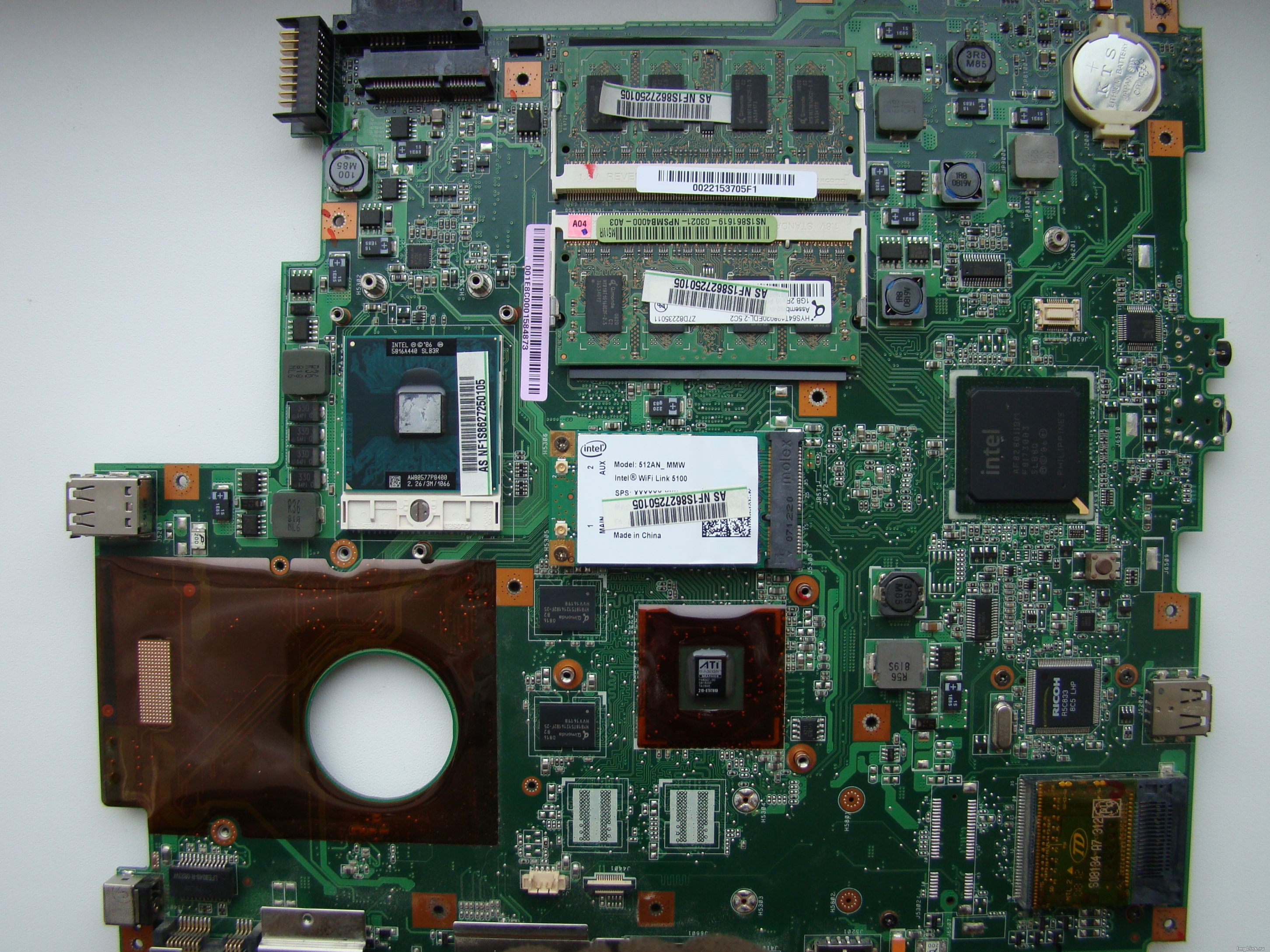

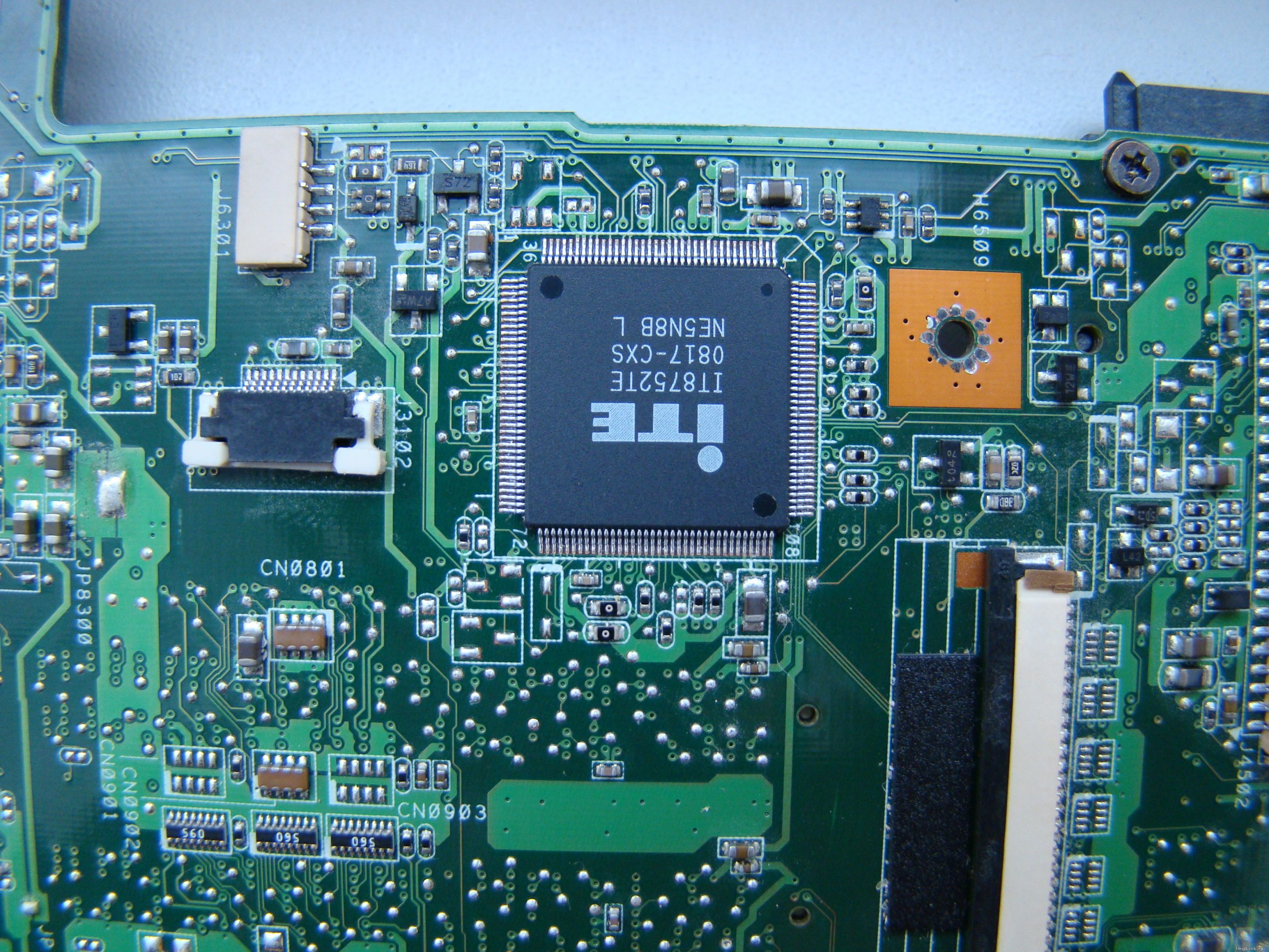

Здравствуйте!
Имеется Asus m51k, который никак не реагирует на кнопку включения, индикатор зарядки работает.
Попал ко мне в руки с механическими повреждениями крышки , петлей матрицы , поврежденным шлейфом инвертора. Последний, видимо, успели поковырять и потыкать в надежде , что заработает...
МB Asus m51va rev 2.0
http://imglink.ru/pictures/28-03-11/3c2 ... abd33c.jpg
http://imglink.ru/pictures/28-03-11/921 ... 91ca7d.jpg
http://imglink.ru/pictures/28-03-11/2db ... 1f335d.jpg
http://imglink.ru/pictures/28-03-11/c64 ... dd366f.jpg

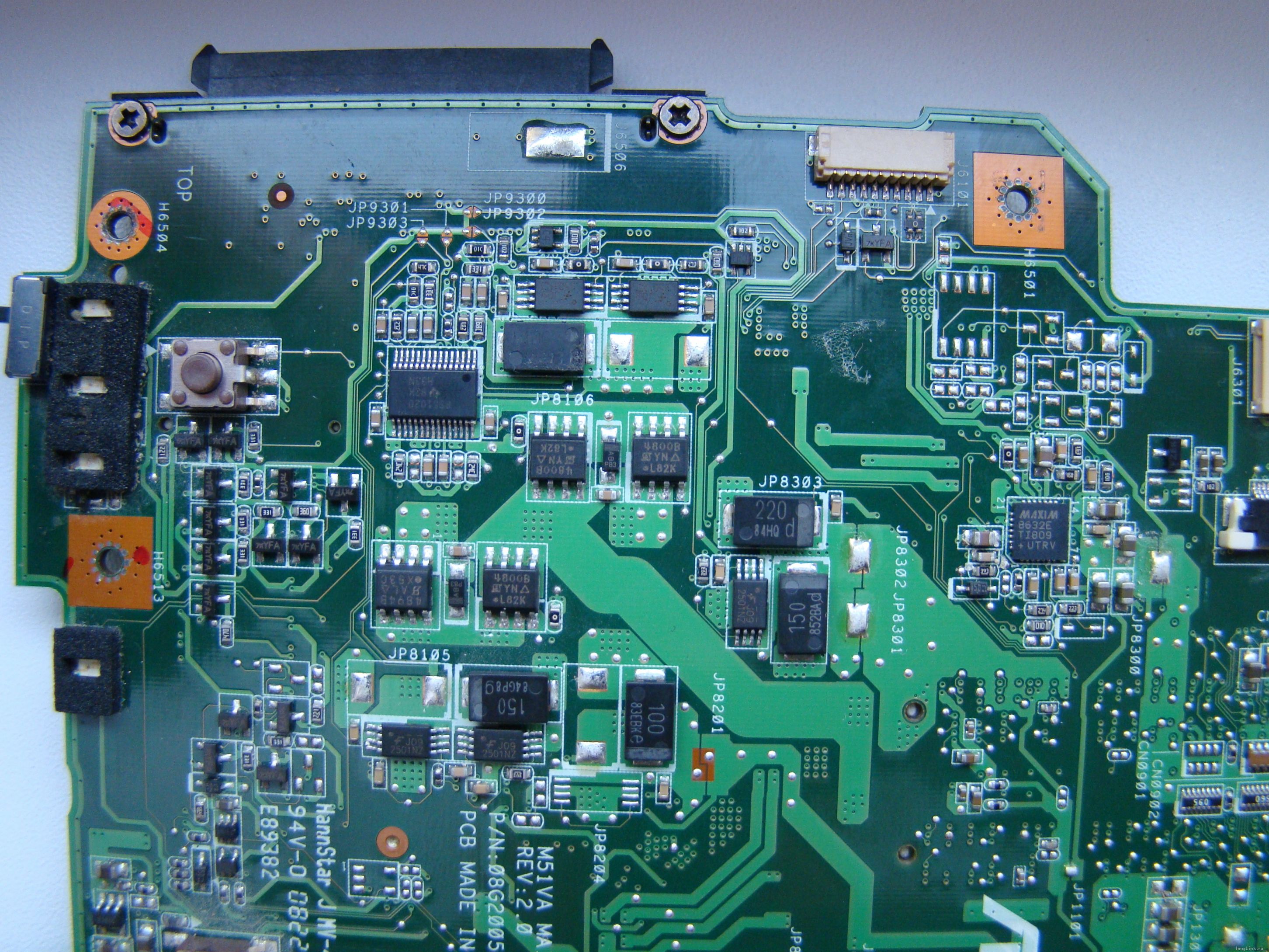

Низ повреждений мех не имеет, на материнской плате тоже ничего не заметил, ничего не греется
Дежурки в норме 3.3в , 5в. На кнопке вкл. 3.3в , при нажатии 0в.
Есть предположение, что неисправен мульт, т.к. как писал ранее провода подсветки , по-всей видимости успели покрутить и потыкать и если , я не ошибаюсь, яркость подсветки управляется с мультика.
Прошу помощи, заранее благодарен.

Извеняюсь что не по делу у меня такая же материнка -нужны замеры
На второй фотке посередине север у него по бокам два чёрных конденсатора (220)
померяйте на обоих сопротивление и напишите результат
Заранее спасибо!

Биос прошил, мульт поменял. Ноги все пропаяны , проверял под микроскопом.
При подключении бп , автостарт, мигают все светодиоды , после чего отключается, дежурки пропадают походу (успел замерить только 3.3 на кнопке - 0, т.к. уже закрывались). Вот теперь сижу и думаю, чем начнется завтрашнее утро. Искать КЗ во вторичках?
Старый мульт не реагировал на кнопку вкл вообще , зарядка была. С новым такая байда. Причем мульт новый заказывал , т.к. донора нет.

IT8752TE CXS
