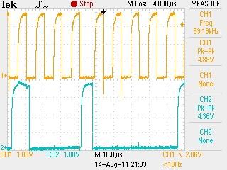

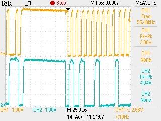

Вернемся к слотам памяти. Какое напряжение VDD0-VDD11, VDDspd, VREF? Вычитывается ли SPD (SDA, SCL)?
Под севером печать целая была?
 Заголовок сообщения: Re: Quanta OP6 CQ61 нужен совет
СообщениеДобавлено: 14 авг 2011 23:35
VDD 1.85v
VDDspd 3.3v
Vref 0.93v
Вроде всё ОК
SDA и SCL

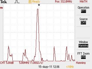

Как бы все гуд. M_A_CLK0, M_A_CLK1 - что там с частотами?
СообщениеДобавлено: 15 авг 2011 10:07
Зарегистрирован: 29 мар 2010 21:25
Сообщения: 1017
Ну и так же M_B_CLK0, M_B_CLK1.
СообщениеДобавлено: 15 авг 2011 15:19
Клоки на память посмотреть не очень просто.
Кроме того что они вроде как диференциальные данная плата не жрёт память медленнее чем PC5300
333MHz для моего осцилографа перебор.
Для примерной оценки наличия мона так
Если поставить память PC6400 будет высокая гармоника на 400MHz
Для PC4200 вообще ничего не выдаётся и пост при етом E5
Вроде как не там копаем тока идей хороших особо нету
