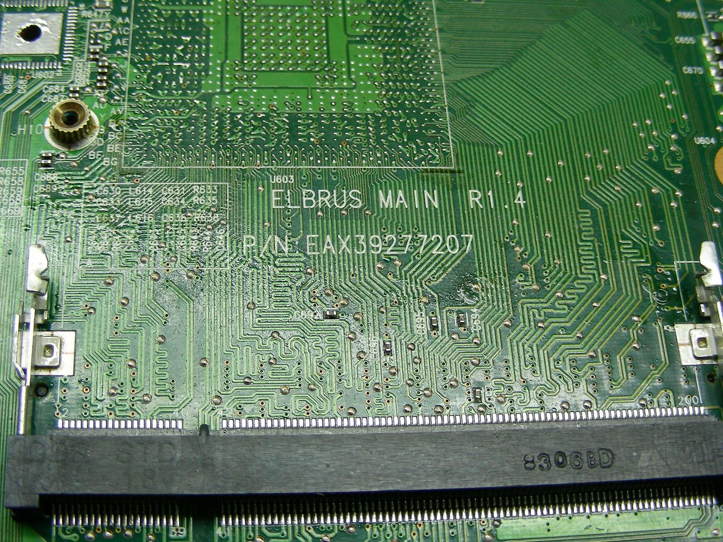

Надписи на плате
ELBRUS MAIN R1.4
P/N EAX39277207
Больше ничего нет :(

Это LG, схему скорее не найти/ :(

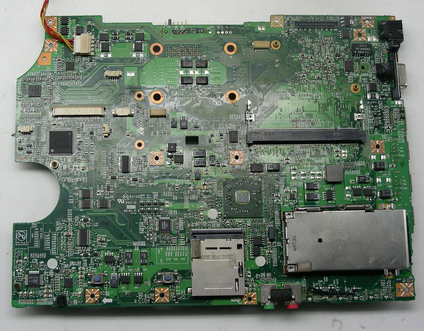

СообщениеДобавлено: 22 авг 2011 15:56
Не Quanta и не ASUS точно, плат которые LG делают сами не видел и даже не подозревал что такие бывают.
Ноутбук слегка залили.
Сгнила обвязка севера и ещё много чего.
Всё хорошо почистил, север снял.
Удалось запустить все питальники кроме Vcore.
Питальник Vcore на ISL6262
при запуске даже без проца просаживает входную напругу. В цепи ноги 17 DFB был элемент похожий на мелкий дросель перемычку но почемуто подписан U5, чтобы ето могло быть?
Северник пока не ставил, нехватает довольно много мелких элементов.

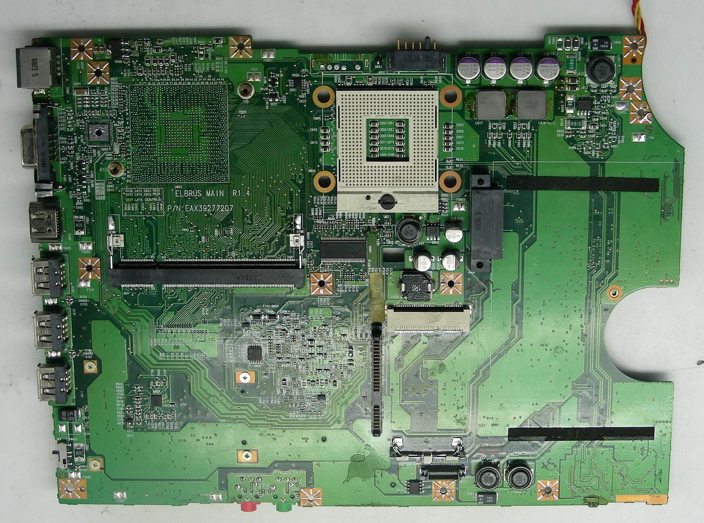

СообщениеДобавлено: 24 авг 2011 22:08
Фотки тут
Обратите внимание как сделаны котнактные площадки под крепления.
Вроде больше таких нигде не встречал но можен быть это ни о чем не говорит.

СообщениеДобавлено: 27 авг 2011 22:22
Lexis (Школин Алексей) писал(а):
Chaem
под крепления чего?
И вообще - что с мамкой не так?
Там где отверстия под крепление платы, квадрат с облуженными полосками поперёк и по диагонали.
С пятаками вышел прокол но вроде все пустые. Клея сильно много налили и пока отковыривал чип плата успела слегка остыть. Обычно ничего не отрываю.
На данный момент жду ISL626, на почётных донорах не нашлось такой.
Дальше если будет всё хорошо надо поставить север и востановить его обвязку.
Сетевуха ещё сдохла... На крайняк можно и без неё обойтись.
