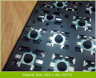

Добрый день, залили вином Acer Aspire One D255
все работает кроме клавиатуры
клава: Chicony MP-09H23SU-6984 RU
внешне под клавиатуру практически ничего не попало.
подскажите как проверить работоспособность клавиатуры? я правильно понимаю что все контакты в шлейфе не должны замыкаться? у меня 20 и 21 замкнуты, ещё некоторые звонятся и тут же перестают
как просушить контактные площадки под резиновыми кнопочками?

полностью аккуратно разобрать, просушить, потом собрать , но это такой гемор на мой взгляд проще клаву махнуть

caithaej купите новую или эту отдайте в ремонт
если хотите сами, тогда почитайте:
viewtopic.php?f=231&t=2466
viewtopic.php?f=232&t=41031
