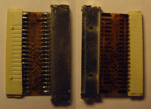

купил матрицу 13,3" 20 pin 1 ccfl а она оказалась не совместимая с родной разъем такой же 20 pin но сам разъем перевернутый, шлейф подключается если перевернуть, но ноутбук не включается, защита срабатывает.
родная матрица lp133wx1
купил ltd133ex2k
что можно сделать шлейф менять или переходники есть?

пдф-ки на ваши матрицы здесь

получается несовместима и переходников нету. только матрицу менять?

А самостоятельно припаять 10 проводов - руки не оттуда?

А переходники кстати сущестуют. У меня до сих пор один такой сохранился.

переходник спаять не большая проблемма, больше беспокоят физические размеры самой матрицы...
продайте )

Проще на разъеме что в материнку тыкается провода местами поменять чем перепаивать или переходник искать.

Низачто! Я его для проверки матрасов использую, он у меня тестовый.

поменял местами контакты на разъеме... все получилось )) спс
