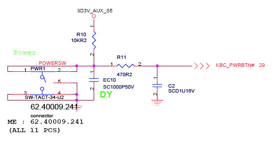

Камрад принес нерабочий acer aspire 3613 wlc. Говорит: давно не стартует. Единственный признак жизни: горящий диод при зарядке.
Разобрал: не пыльный, не горелый. Только контакт кнопки павер какой-то подозрительный, вроде слегка окисленный. Так как я в сущности тупой юзер, померял напряжение на всех однотипных кнопках (там рядом с павером такие же для почты итп )) Оказалось, что на павере на одном контакте оно другое. Решил, что проблема в кнопке, перепаял. Оказалось — не в кнопке ))).
Случайно замкнул контакт рядом с кнопкой павер: ноут стартанул, начал проверять память и выключился. Проверил: повторяется. Попытался успеть зайти в биос. Заходит и выключается. Попробовал зайти и что-то поменять (или просто полазить по меню): не выключается. Сохранился, вышел на перезагрузку: все ОК. Перезагружается, стартует ХП.
Через ХП перезагружается без проблем, без проблем уходит в слип или в ожидание.
Но каждый новый чистый старт только через замыкания контакта и вход в биос с сохранением.
Биос перезалил на свежий: реакции ноль.
Что делать дальше тупому юзеру? Покупать новую мать? В мастерскую?
Спасибо за советы )

А кнопку как перепаял? Отпаял и припаял? :)
На кнопку приходит сигнал с мультиконтроллера, на котором должны быть 3.3В, на другом контакте масса. Ноут стартует, когда их замыкаешь.
Замерь напругу на кнопке, в момент нажатия, оно должно уходить в 0. Если старт при замыкании стабильный, то причина очевидна и она только в кнопке.
Также проверь датчик (кнопку) закрытия экрана, вот если она глючит, то ноут спокойно может не реагировать на капу включения.
А еще лучше - назови платформу ноута, тогада дам кусочек схемы включения.

Кнопку отпаял и припаял соседнюю. Там рядком 5 штук одинаковых ))
Так что сама кнопка вне подозрения. Кнопка закрытия экрана на ХП работает нормально: выключает экран.
Стартует при замыкании стабильно, если после старта лезешь в биос, шаришь там по меню, жмешь сохранить и выйти: и при рестарте стабильно загружает ось.
Платформу завтра развинчу гляну.

Ну сам подумай логически - если нажатие не работает, а замыкание работает - как может быть кнопка исправна? Тем более, если есть подозрение на залитие, то возможно, что и соседние кнопки пострадали.

morar m/b 05210-1N 48.4E101.01N
HannStar J MV-4 0547-21-21 94V-O
СообщениеДобавлено: 13 дек 2011 01:38
Сообщения: 1643
Wistron Morar. Щас глянем.
СообщениеДобавлено: 13 дек 2011 01:55
Сообщения: 1643
Проверь R196, R181, один контакт идет на 39 ногу мульта.
Сама кнопка идет на 29 ногу мульта.
Вот кусок:

Еще может быть повреждение дорожки, сам недавно столкнулся, решаеться подпайкой проводка, глядя на схему :)

Lexis (Школин Алексей): Все, сдаюсь.
Выкладываю кусочек матери, красным — контакты, при замыкании которых начинается старт (потом биос итд). Изображение
Если можете написать: "попробуй соединить вот эти точки и стартануть кнопкой..." или "надо восстановить дорожку между" — это смогу.
А если нет: думаю, я лучше на днях стукнусь вам в аську, камрады. Может быть можно будет подъехать и починиться у вас. )

Соедини проводком верхний правый контакт кнопки ( ориентируюсь по фото) , и верхний контакт, который отмечен красной точкой, и все должно заработать.

Похоже, я обманул вас.
Стартует, если просто дотронуться и подержать до одной любой из этих двух точек.

Яж кусок схемы выложил, а на фотке деталей не хватает, видать отгнили.
