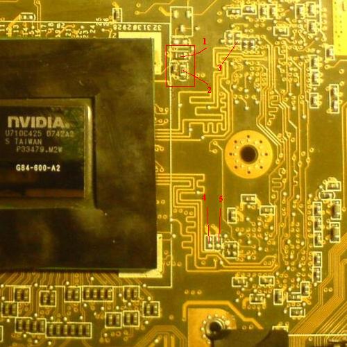

Нужна помощь. Дрогнула рука и снес несколько элементов. Всё вроде собрано, но нужно теперь разобраться что куда
Вобщем нужны номиналы (маркировки) резисторов под номерами 1 и 2
и наличие/отсувствие конденсаторов на посадочных местах 3, 4, 5 . Измерять емкости конечно никто выпаивать не будет - тут буду сам разбираться

Дополнение. С кондерами разобрался - отсувствуют.
Осталось только на счет резисторов выяснить.

1-R2516-1.05k
2-R2519-2.49k
