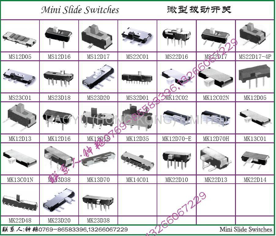

Как его искать-то в компонентах?
Нашёл только микровыключатель, у которого отломан движок, остался этот регулятор - MK-22D10.
Микровыключатель:
http://www.gfmlhk.com/en/ProductView.asp?ID=252
http://img.diytrade.com/cdimg/335553/57 ... Switch.jpg
http://ru.farnell.com/jsp/search/produc ... ku=1522047
http://ru.farnell.com/jsp/search/produc ... ku=1522046
