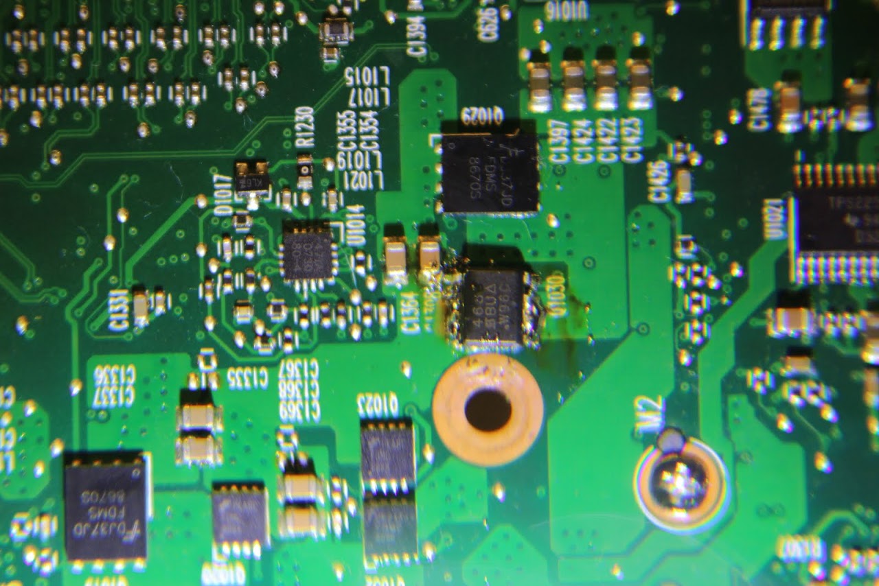

Доброго времени суток, помагите с моей проблемой.
HP Probook 4515 при подключнии блока питаний загораетса голубенький индикатор и сразу после него загораетса желтий и заснет, при нажатии на клавишу включения желтий индикатор бистро моргаєт 15 раз но на плате ничего не греетса и он так себя ведет как с процесором и оперативой так и без них, пост карта молчит, до етого всево перепаевалса мультик потому што при включении било короткоє и он сам стартовал

был на днях. шим u1014 и Q1030в уголь. но он включался и посты бегали.
Транзистор пришлось колхозить.

шим 7326 в коротком, обозначение на плате Q47 может ето в ньом проблема??
 Заголовок сообщения: Re: HP Probook индикатор зарядки
СообщениеДобавлено: 16 мар 2012 13:48
Зарегистрирован: 14 янв 2012 00:19
Сообщения: 45
Город: kiev
скажите а можно включить ноут без шим 7326
СообщениеДобавлено: 16 мар 2012 14:27
Сообщения: 611
Город: Сургут
oniandrможно, только затворы на землю припаяй
