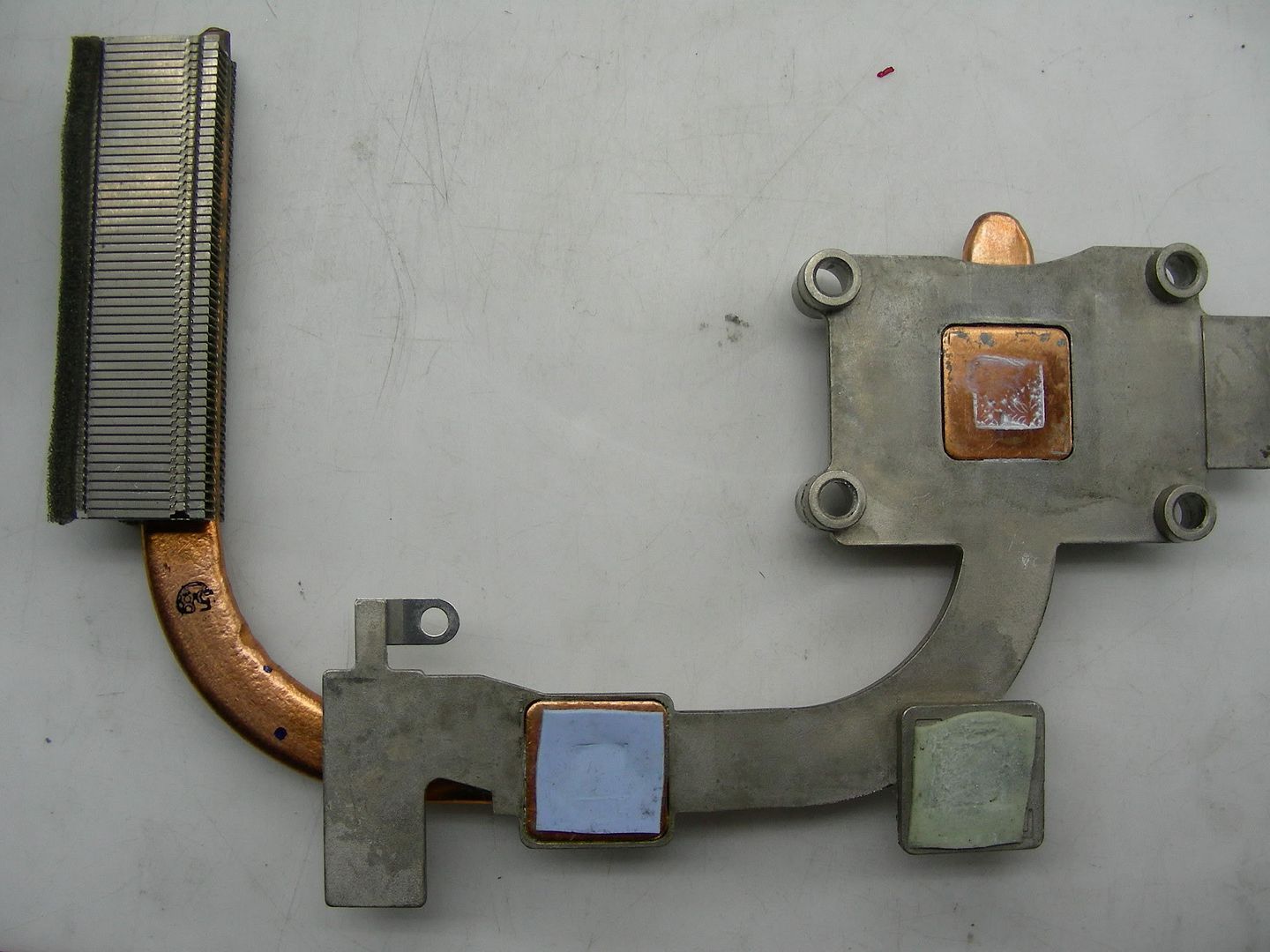

Притащили после пяти сервисов с убитой-покореженой СО и убитым кулером.
Нашел трубку от такого же, но возник вопрос: а какой там термоинтерфейс между севером, видиком и трубкой?
Видик-трубка зазор на глаз милиметров 3-4, на севере - около милиметра...
У кого под руками есть такая машина - можете сказать, что там в оригинале стояло?

В G560 то просто темопаста и все.
СообщениеДобавлено: 02 апр 2012 19:05
Вот етот вроде был от G550
На видео резинка примерно 1мм, на севере тоньше

Хм.... странно... вроде бы все так же.... ладно, будем подбирать резинки....
