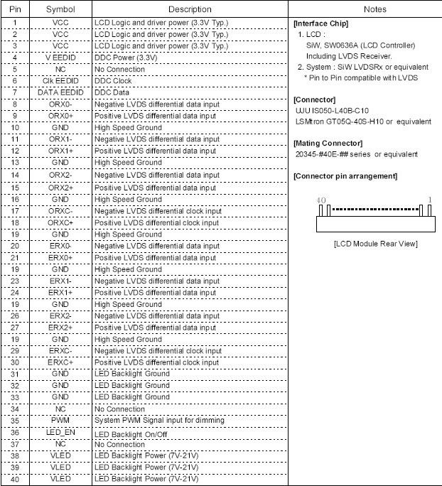

замеры нужно сделать на разьеме на матрици!
http://i599.photobucket.com/albums/tt75 ... 1355300786
Проверьте 38 39 40 19v VLED
35 и 36 управление яркостью и сигнал о включении подсветки!
Ну и естественно предох на LCD тот что на VLED.

вы прикалываетсь!!!???это и ежу понятно!Сделайте как я сказал и напишите замеры!!!Будет ясно чего не хватает,что с платы по шлейу с мать не приходит :-)

и так ноги 38,39,30 по 20.1в
ноги 35,36 по 0

ну вот у вас нет ни яркости ни энайбла.
Вызвоните куда эта пара приходит на плату, и меряйте относительно земли сопротивление .
Похоже у вас типичный косяк в таких случаях Мультиконтроллер под замену :)
