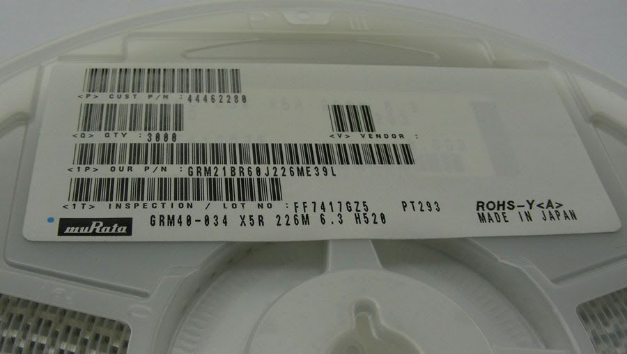

Если ставить не танталы а хорошую керамику какая нужна ёмкость чтобы нормально работало?
А что, с хорошими танталами проблема? Или дань моде? :-)

СообщениеДобавлено: 13 июл 2012 16:45
А что, с хорошими танталами проблема? Или дань моде? :-)[/quote]
Мода тут не причём :-) В заначке есть больше десятка катушек вот такой керамики а танталов новых пока нету, снимать кондёры с доноров я не очень люблю

Ну это скорее лень судя по тому что даже фото для форума обрезать хозяину керамических богатств неохота. :men:

А фото не мое --- то есть не автора!!!Я кондеры с донора не ленюсь дергать :(
