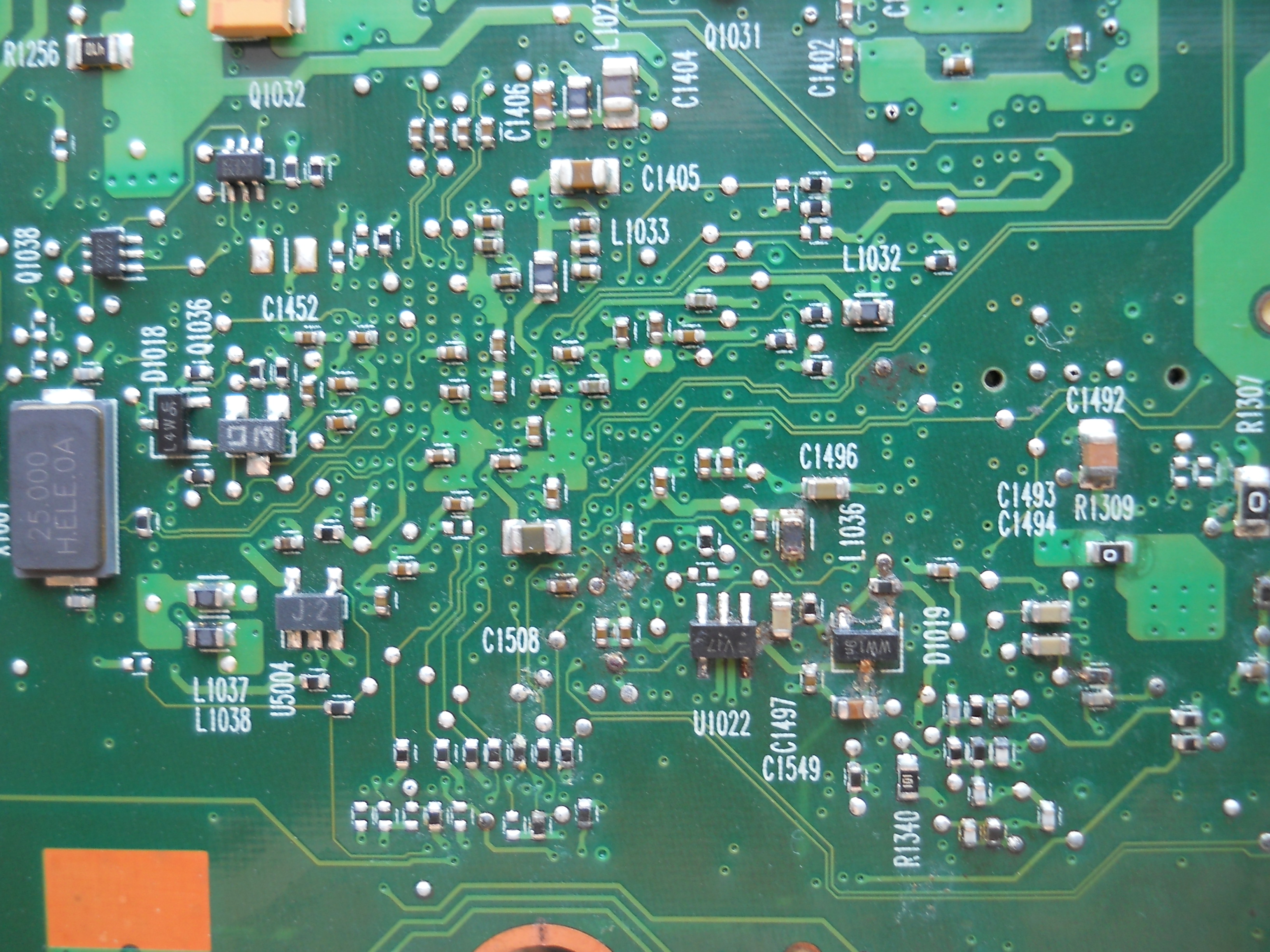

Вентилятор крутится, экран чёрный, caps lock мигает 5 раз. Причина смерти не известна. Говорят не падал, не заливался. Посоветуйте что проверить? Включал без HDD, ODD, Памяти, тоже самое поведение...
Спасибо за любую помощь.

процессор-память для начала заменой проверьте.
иначе можно зачинить рабочую плату.

напряжения проца, мостов и ддр хоть померяйте

Я бы дунул на 026-й север. Пока все 4515s были именно с дохлым севером.

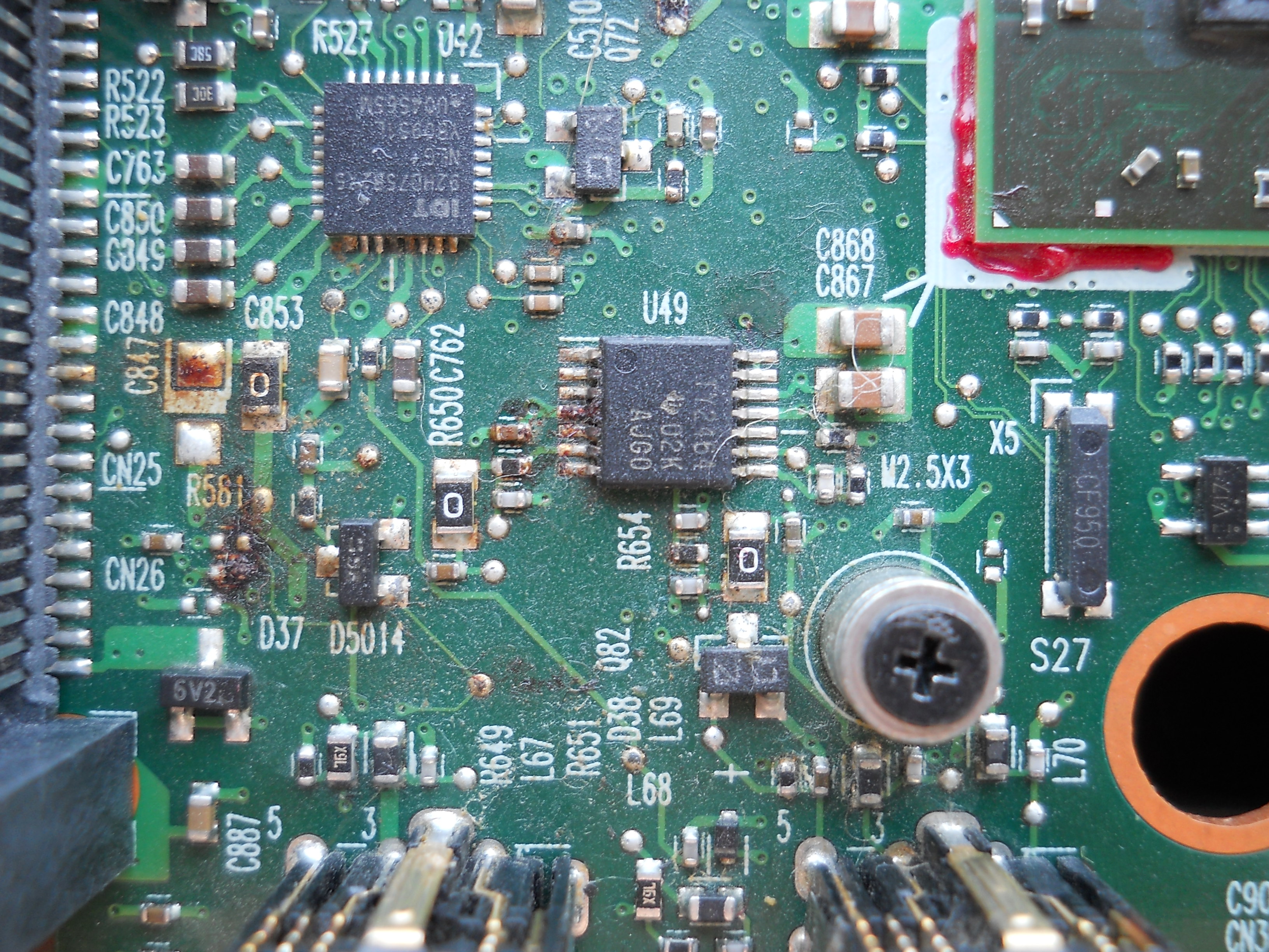

Под модулем bluetooth обнаружена подозрительная копчёность

Похоже залитие было...
