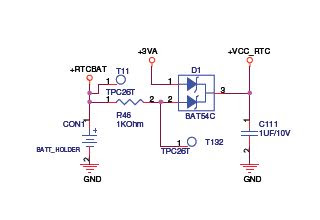

Привет
Asus F3JR
при установленной батарее биос с кнопки повер не включается
если снять батерку идет автостарт все включается все работает
биос шил утилитой с под дос - не помогло (стоит ли программатором шить?)
подскажите в чем проблема

замерить напряжение на батарейки и поменять батарейку...

D1 проверь.

а шо это за D1 по какой он цепи? (ноут еще не разбирал) причем он здесь ? поясните
контакты батарейки ( гнезда батарейки ) между собой звонятся на короткое!

схема в свободном доступе, стр.15.

на коротко не должны при пробитом диоде... 1к там резик в ту сторону. опять же какая тогда разница есть там батарейка или нет если там накоротко.

розобрал
на столе голая мать
КЗ щас нету наверное где то на корпус пробивает што ли
дальше происходет вопщем такая штука
БЕЗ БАТАРЕЙКИ БИОС --- втыкаю шнур питания идет автозапуск (куллер крутится ) до запуска ноута ( тоисть до "загорания лампочек)" проходит около 10-15 сек появляется АСУС захожу в биос вопщем все ок
Потом выключаю и уже с POWER его запустить не получается (при етом на повере 3,3 вольта есть и при зажатии пдает до 0)
потом шнур питания надо выдьоргивать и снова втыкать чтоб он запустился
впринцыпе тоже самое происходит со вставленной батарейкой
диод резик - проверил целые

с батарейкой RTC при отключенном питалове и снятом аккуме кварц на юге генерит?

Заменить кварц на Юге.
извините нет возможности осцылом проверить генерацию, я его просто заменил
заменил на идентичный с точ такой платы
ниче не изменилось поведение такое же

у меня тестер вполне себе показывает генерацию.
