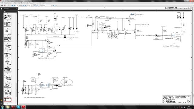

Сгорела PU2. После многократного прочтения короткого, но трудного для понимания описания работы микрухи,
подумалось что, оно может работать и без нее, но запуска нет.
Как обойтись без нее, помогите , плиз, ибо в ближайшей доступности ее нет.

PU2 защищает ноутбук от "перенапряжения".
Если этим можно пренебречь, то нужно подать правильные сигналы на выводы SYS_PRS и PS_ERR.
Судя по таблице номер 1 в даташите на FP9923:
SYS_PRS = '0'
PS_ERR = '1' или "плавает"

Ok , спасибо попробую!
