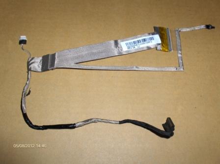

Доброго всем дня.
С недавних пор экран начал переливаться всеми цветами радуги при открывании монитора. Можно поймать положение что бы показывало нормально. Я так понимаю это шлейф..
Подскажите, где можно в мск найти для него шлейф?
Спереди ноутбука на экране написано VPCEE2M1R. Еще нашел такую надпись 46NE7BAN000 3A C L, надеюсь поможет..
Спасибо заранее!

Вот, нашел фото в инете
GEDD0NE7LC000100518 REV:3A
где взять?!

вы сначала старый шлейф переткните с двух сторон... возможно, просто хреновый контакт :nez-nayu:
Блин, по ходу так и есть.. :nez-nayu:
Разобрал, снял шлейф, обмотал его изолентой в том месте где он переходит из экрана в ноут )), собрал, работает гат ))
