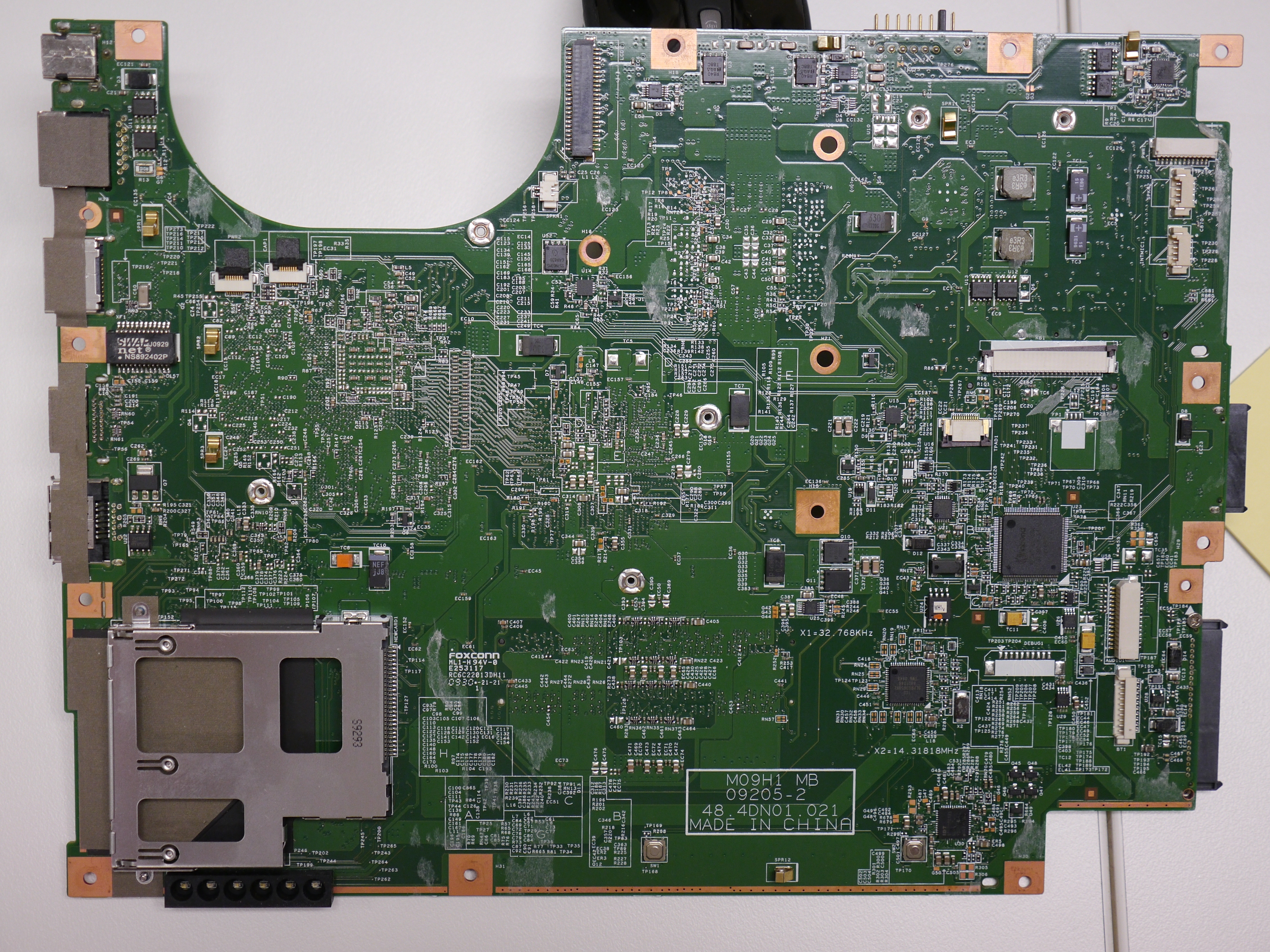

Купленный в немецкой сети Aldi :)
На матери также естьмаркировка MO9H1 09205-2.
Издох просто - не включается, при подключении блока питания - блок начинает потрескивать, при подключении лабораторного блока, блок сообщает о коротком замыкании. Из матери вынуто решительно все (проц тоже), что не так - непонятно. Ничего не обуглилось, не вздулось, ничего не греется, олдскульных конденсаторов тоже нет.
С чего начинают такое чинить? Искать-менять преобразователи напряжения? Картинку завтра прицеплю. Спасибо!

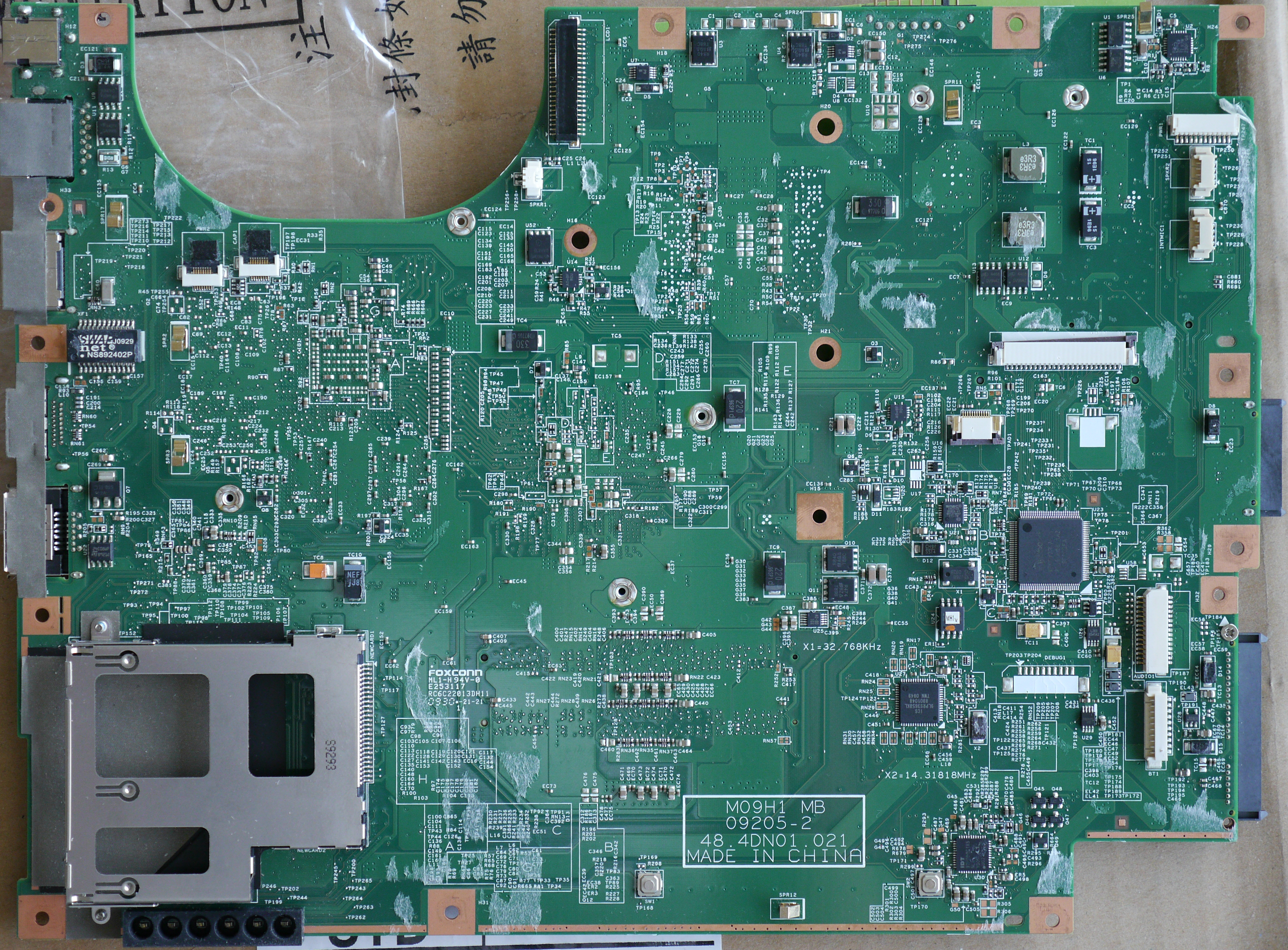

168UT30001 не нашел. Фото такие (свет плохой, бликует все :) ) фото1 фото2
Звонить ключил на входе - это выпаивать и прозванивать все, что помечено "Qnn" на фото2 справа сверху, самый верхний правый разъем с фото2 - это вход питания.

фото1
фото2
сделал еще пару фото, по-лучше.

можно пока и не выпаивать ничего, для начала: ключи вам проверять те которые на фото №1 под разъемом питания, помечены U9, U10, а в первую очередь проверить какое сопротивление на сопротивлении R13, относительно массы, а также проверить на пробой диод D3, результаты в студию)

Сильно греется и на вид поврежден C222 - на фото1 от центра платы вправо 5 см и 2см вверх, там C221 и C222, греется только второй, да так, что с другой стороны платы греется U53 (но не слишком, он только очень теплый и не более того).
