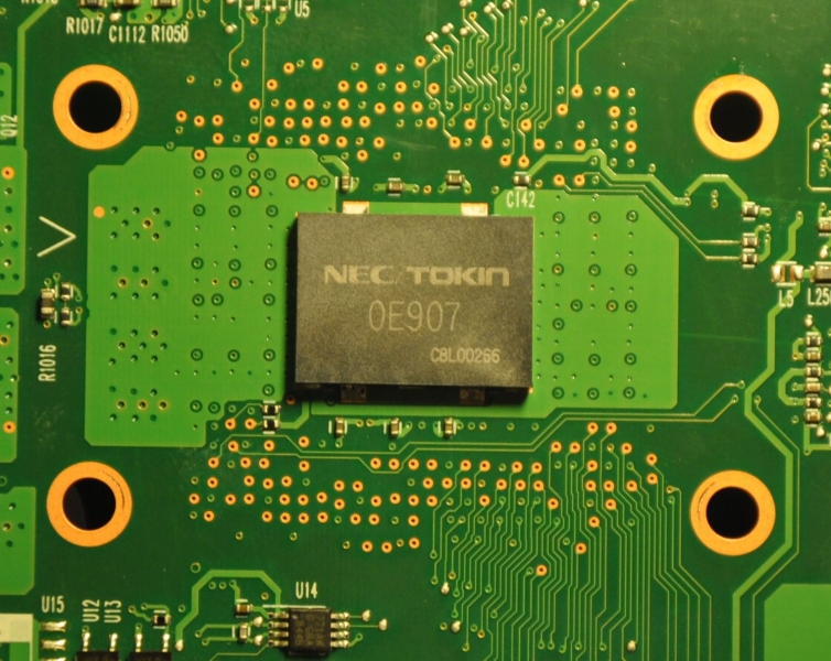

небудет ли етот?

он по разному работает от акума и БП?

Бывает, не первый раз

Да, почитал про этого зверюгу.
С симптомами типа моих замена людям помогала.
Будем менять....
Спасибо.

Сделал замену TOKIN на 4шт х 330мкф.
Работает без проблем.
Можно закрывать тему.
