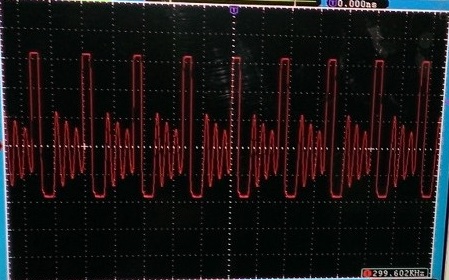

В один прекрасный день, со слов клиента, перестал заряжать батарею. Клиент купил новую - но она тоже не заряжается. Ноут при этом от адаптера работает.
При подключении адаптера начинает мигать светодиод зарядки. Первые 10сек медленно, потом быстро.
Вот как раз первые 10 секунд чарджер пытается заряжать батарею, есть импульсы на затворах. Потом - тишина.
Если на затворе нижнего ключа форма сигналов нормальная, то на затворе верхнего ключа картина следующая:
Напряжение заряда при этом получается 7.6В
Замена ШИМ и ключей на ситуацию не повлияло.
ШИМ - BQ24751A, менялся на BQ24751.
Прошу подсказку.

Бустовый конденсатор замените PC312
Юрий, поменял, ничего не изменилось.

Другие платформы ведут себя также с этой "новой" батареей.
Другую батарею плата заряжает, хотя импульсы не сразу становятся красивыми.
Т.е. на данный момент проблема в высаженной в ноль батарее.

...аккуратненько по торцам батареи проделайте иголочкой дырочки, там где предполагаемый у пака + и - и пробуйте заряжать небольшим током,поднимете вольт до 9-10, а там может ее и бук подхватит.
а вообще бата на столе заряжается?

Виталий, странно, но я не могу вспомнить, как себя чарджер вел при поступлении. Это было накануне самого нового года. По-моему там верхний ключ дохлый был. Ну а потом, не понимая, что чарджер просто ругается на батарею, я пытался "исправить" форму сигнала на верхнем ключе.
Сейчас после замены самого чарджера и обоих ключей, исправную батарею он заряжает нормально. Разве что с десяток секунд сигнал на затворе верхнего ключа кривляется, а потом становится ровной прямоугольной формы.
Не было подходящей батареи, чтобы проверить. Вчера вечером все-таки приспособил батарею из другого бука, которая физически не садилась на плату. Ее он заряжал.
Сегодня клиент принес родную батарею - ее теперь тоже заряжает.
Итог такой: ноут отремонтирован. Но из-за непонимания, что "новая" батарея высажена в ноль, я потратил больше времени и заменил, видимо, чуть больше элементов, чем требовалось.
