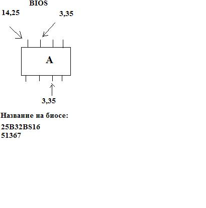

Схему я так и не нашел платы. Зрительно определил что это биосс (но могу и ошибаться) начал пробивать по номеру что написано на микрухе - гугл молчит(.
Напоминаю, я в этом Новичок можно сказать и то не дорос до этого статуса по данной части (строго нес удите).
Если я вообще полез в "лес" будьте добры наведите на верный путь, а если я правильно иду, то где 5V подевалось?
Вот фото http://www.rom.by/files/bios.png

СообщениеДобавлено: 17 янв 2014 23:37
да, это биос, только вам не в эту сторону надо, если упал

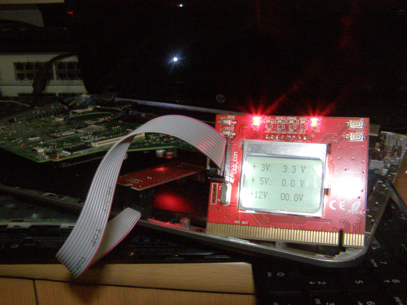

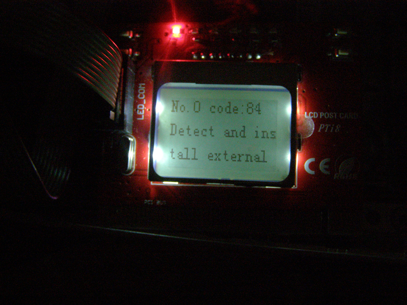

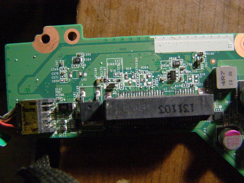

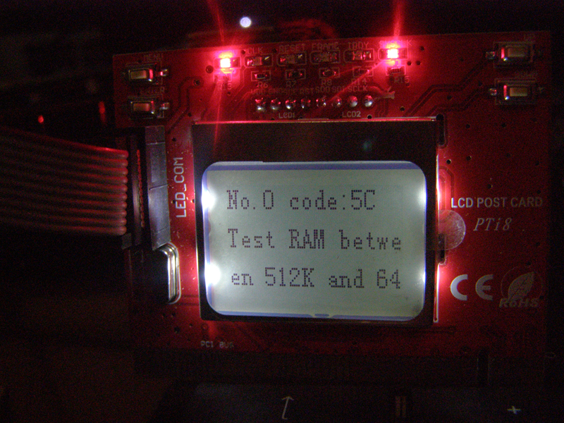

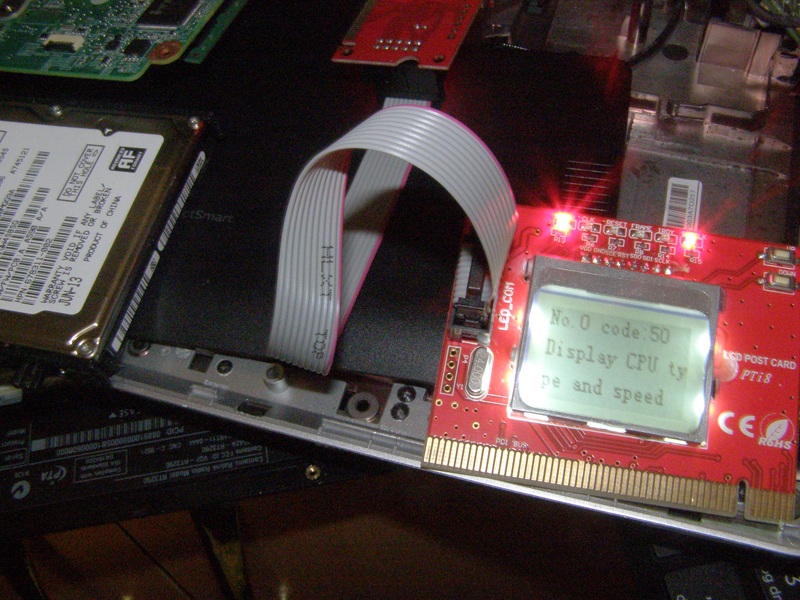

Сегодня решил еще раз произвести замеры и заметил что в цепи питания КЗ (налет виде окисления). Слегка зачистил и вуаля лампочка возле штекера загорелась (показала что идет ток). Далее я без всего решил запустить плату (проц остался в матери + подкл. матрица). После нажатия кнопки вкл кллер стартанул, но на экране ничего нет. На всякий случай аккуратно пробежался пальцам по микрухам что-бы посмотреть греются или нет - нет. далее я выкл ноутбук удерживая кнопку "вукл./выкл.", после чего поставил планку ОЗУ (один слот из двух был надломан уже ранее точнее защелки). Далее я подкл. POST карту и на всякий случай LAN плату которая соединяется шлейфом. И нажимаю вкл. ноута в итоге на экране пусто, а POST ругается на ОЗУ с кодом ошибки 5С (приложил фото) я решил переставить планку в другой слот и запустил в итоге код ошибки "50" и пишет Display CPU (вот только причем тут дисплей и проц...). но да ладно это еще не вся история(. Вот пока что писал это сообщение я прервался и решил еще раз запустить ничего не трогая как было раньше, в итоге я в сунул штекер БП и лампочка просто моргнула - я быстро 3 раз в вытянул штекер с гнезда и всунул (понимаю тупо сделал) в итоге лампочка загорелась (словно пробило что-то и процесс пошел))) ). И так нажал кнопку вкл. и мать запустилась как и раньше и со старой ошибкой 50, мама поработала секунд 20-25 и с пустого места кулер на CPU как дурной резко начал поднимать обороты и меня тут осенило что скорее всего происходит перегрев! Я выкл ноут сразу с гнезда (на момент отключения скорости работы кулеера по оборотам я еще не где не видал! С момента вкл и выкл. прошло 25-30сек.) Как только я его вкл. сразу же начал польцем смотреть проц и мост и к моему удивлению они были холодные! Все думаю хватит экспериментов и вотс ел дописывать это сообщение Вам!). Я уже незнаю что делать.
Все фото POST выложу...
Кто не будь с такой ерундой встречался? Ах да забыл сказать важное! Через пост карту я решил посмотреть вольтаж и чему я не удивился 3,3в есть а вот 5 и 12 нету!
