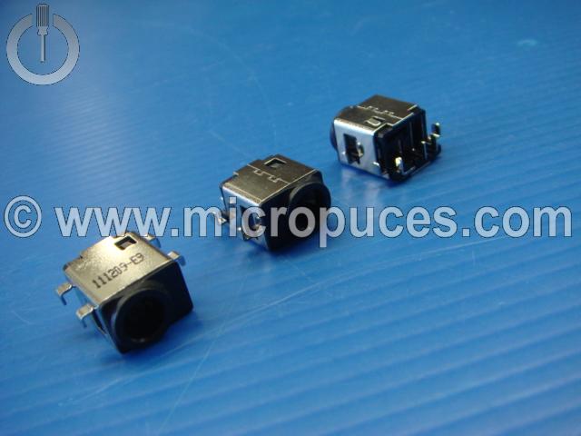

ноутбук Samsung NP300
подскажите модель разъёма питания, нигде не могу найти.

Стандартный самсунговский разъем... Каталожный номер 3722-003305, стоит копейки- в любом АСЦ закажи..

не совсем, у самсунга обычно ноги с другой стороны.
вот стандартное для самсунга расположение тыловых контактов http://www.homepowerinverters.com/photo ... r_jack.jpg
а тут они с другой стороны (((

снял с samsung r20 разъём не подходит, даже посадочные крепления земли не совпадают :ny_tik:

Samsung PDJ018 и PDJ019 не подходят
http://www.mocom.ru/Component/razem/sam ... 8-02_3.jpg
у новых контакты перевёрнуты,

Номер для заказа для Вашей модели 3722-003305

Это он!
http://www.micropuces.com/images/201203 ... C00005.JPG
MPJ-027 2.5mm

У меня стандартный подошел, только надо откусить загнутые части "ушей" и паять его с противоположной стороны. В корпус встал без всяких доработок.

купить родной разъем и ненадо ничего откусывать. эти разъемы продаются, можно найти свободно
