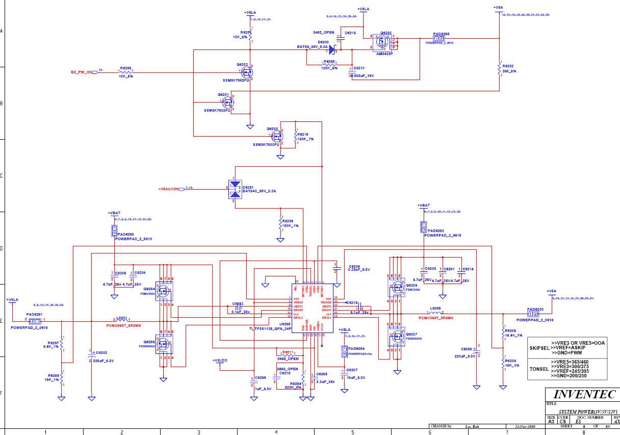

6050A2355301-MB-A03
или часть схемы по цепям питания( где формируются дежурные напряжения)
нет напряжения на кнопке включения и 95 ноге мульта NPCE781LA0DX

Вероятно дежурка там выглядит примерно так

За "дежурку" спасибо. разобрался

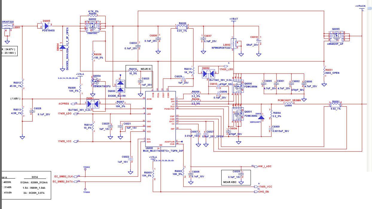

А цепь заряда на Max17535 можно выложить?

Есть схема на MAX17435
Микруха ета часто дохнет, немного дефицит но можно купить у Макса или попробовать нахаляву попросить.
Резюк 10ом часто тоже выгорает.
