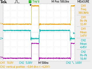

С небольшой нагрузкой выглядит так

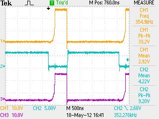

Поменял дросель на немного больший из донорской платы с исправными питальниками.
Проблему не решило, максимум удаётся получить 3 ампера. По схеме рабочий ток 6 ампер и защита от перегрузки 9.7А
Осцилограмы теперь ещё лучше :-) При изменении нагрузки у нижнего транзистора изменяется восновном время закрытого состояния а время открытого почти одинаковое.
Нагрузка 1А
Нагрузка 3А
Мерял старый дросель LCR метром, вроде все параметры в норме. Максимальная частота измерения 100KHz, возможно маловато.

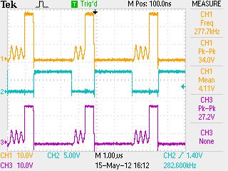

Ну вот, паразитные колебания исчезли, значит было витковое. я был прав А как вы измеряете ток, при 3-х амперах в защиту уходит, ноутбук работает? Поставьте дроссель с соответствующей индуктивностью .

И ещё частоту поднять на сотню килогерц можно, притянув 4 ногу TPS'ки к 5 Вольтам (судя по осциллограммам, сейчас на 4 ноге 3 Вольта).
ЗЫ. А TPS'ка там "родная", или изначально Ричтек стоял?

TPS51125 была там родная. Менял на новую купленную в хорошем месте а не у какихто китайцев так что всё чисто. Возможность установки RT8205 тоже в принципе предусмотренна, есть место для резюка с ноги 13 енабл на B+.
С дроселем я очевидно поспешил, лень было особо искать, почемуто 4.7 есть почти на всех платах а 3.3 по быстрому не нашёл. Завтра найду наверное. Увеличить частоту тоже идея неплохая, стоит попробовать :a_g_a:
Напрягает восновном что проблема вроде как простая совсем... И деталей всего несколько.
Если кому интересно схема есть тут стр 29 http://www.4shared.com/office/Z9OugleC/HP_Pavilion_DM3.html
Чипсет другой но силовая часть вроде восновном совпадает.
Незнаю откуда вдруг появилась ета контора Flex Computing на нашу голову но некоторые их схеморешения вызывают лёгкое недоумение. Оказывается входные мосфеты по питанию совсем не нужны и достаточно поставить один диод... Компал и Кванта отдыхают :-)
Универсальные китайсие зарядники очевидно в расчёт особо не берутся.

респект и уважуха....у меня , например, не получалось осцилом вычислить межвитковое....в ходе споров забыл респектнуть но шляпу,безусловно-снимаюю...

Поставил новый дросель напаял ещё немного керамики и всё стало гут :cool_cool:
Октай Новрузов особое спасибо :bra_vo:
