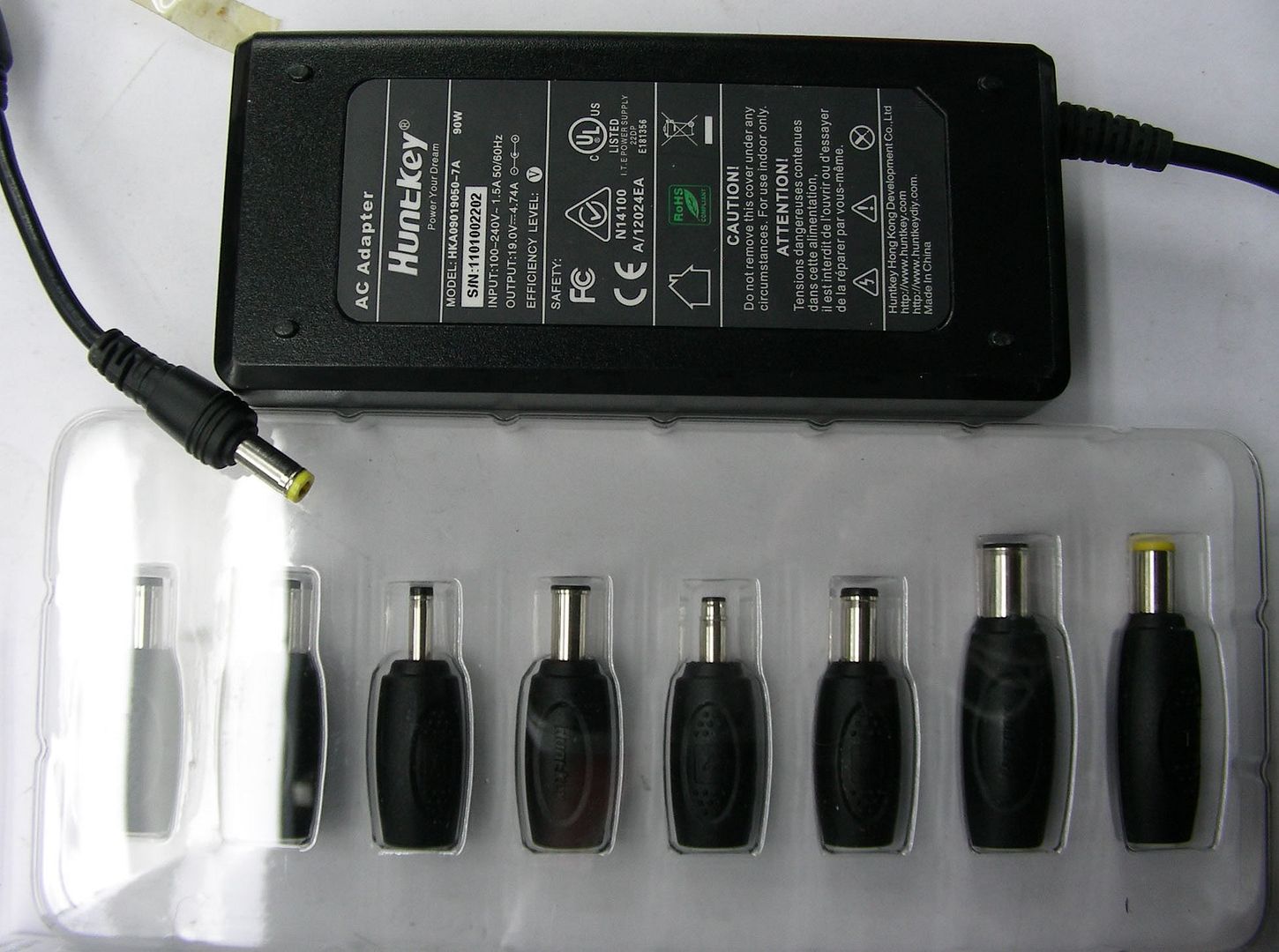

Мне вот такой попался с выкупленным неисправным ноутом
http://www.320-8080.ru/142192
одной кнопкой по кругу выбирается выходное напряжение с цифровым индикатором выбранного напряжения, жалко без дополнительных переходников

В блоке питания между центральным контактом ID-AC/DC и +19V ("внутреннее" кольцо) стоит резистор номиналом 390кОм (такой установлен производителем НР).
Если в основе ID- идентификации заложен резистор номиналом 390кОм как объяснить, что
при подключении блока питания от hp 4530 к hp dv7 последний его не идетнифицировал и не включился, номиналы и посадочные размеры одинаковы, механические дефекты исключены - оба прекрасно работают от своих родных блоков.
Как обмануть мультиконтроллер dv7 и заставить ноутбук работать от его собратьев от hp4530?

В основе идентификации не резистор, а напряжение на центральном контакте.
Если оно выше, чем задано компаратору на плате (в зависимости от начинки, наличия дискретного видео), то блок питания опознаётся как допустимый.

Вот вам нормальный универсальный БП :co_ol:
Сами с такими работаем уже несколько лет и продали клиентам больше тысячи едениц.
Возвратов практически нет, один раз только бракованную партию привезли.
Есть переходники под всё кроме Самсунг, восновном используется родной конец без переходников.
HP работает и заряжается нормально, Dell естественно не заряжается.
Заявленное КПД >87% что наверное соответствует истине, мелкооптовая цена $20, примерно как "Китайское гомно"
