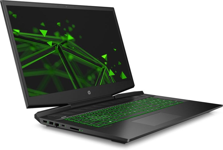

Здравствуйте. Ноутбук Hp pavilion gaming 17 cd0060ur
У меня есть двух пиновый + - адаптер питания 180 ват 19.5 вольт. Ноутбук отказывается заряжается при подключении через переходник без третьего пина ( настолько понял, дата линия для определения родного адаптера питания)
Я так же видел на Али экспресс готовые переходники с чипами определителями, но проблема в том, что ждать два месяца доставки это для меня сейчас слишком уж долго, плюс к этому в комментариях далеко не у всех работают переходники к ноутбукам, продавцы как обычно молчат и никак не комментируют это, переходники с определителем я так понимаю, чтобы дать понять самому блоку питания или повер банку, что нужно выдать определённое напряжение, а не для того, чтобы дать понять самому ноутбуку, что это типо оригинальное зарядное устройство которое обеспечит максимальный ток.
Вопрос, как быть?
Может кто помочь в этом? Было бы отлично если еще человек знающий находился в Москве, что нужно купить или как-то приколхозить чип. Работу я оплачу

19 вольт через 220 КОм подать на средний пин.
Плюс - 220ком - на средний пин, так ?
А где-то пишут что 180 ком или даже 120, как быть

Как-то так.
HP-power_ID.jpg [ 28.41 КБ | Просмотров: 7758 ]
Делайте.
221k верно для 120W, а сколько надо для 135 ватт - мало кто знает достоверно.
Если мощность будет опознана некорректно, зарядки может и не быть..
