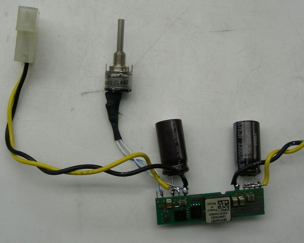

Ну навык нужен... И напругу давать не 5в а намного меньше.
В учебных целях всё равно придётся чегото спалить :-)
ЛБП хорош восновном для керамики, если КЗ конкретное ему тока не хватает.
Я себе для етого очень удобную приблуду сделал
СообщениеДобавлено: 11 мар 2012 17:29
Сообщения: 2471
Откуда: Екатеринбург.
Мощно выглядит приблуда....
И чего она делает?
И чем она сильно лучше лбп???
СообщениеДобавлено: 11 мар 2012 18:01
Тока можно ампер 20 выжать.
Напруга регулируется 0.75в до 3.4в Подходит для низковольтных цепей.
Уже гдето с пол года юзаю почти каждый день, бывают такие КЗ что больше ничем не одолеть.
Сделал его когда совсем замучился искать какой из восьми чипаков видеопамяти коротит.
