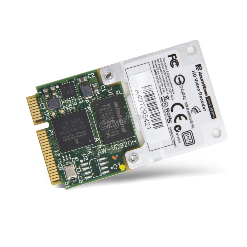

Есть нетбук HP mini 110-3050er (Product WS141EA#ACB), внутри 1 разъём mini PCI-E с воткнутым в него модулем wi-fi, рядом с ним место на матери, куда я впаял второй разъём mini PCI-E, место для него там предусмотрено.
Хотелось туда вставить аппаратный видео декодер Broadcom BCM70015 BCM970015 Crystal HD Video Decoder Mini PCI-E Adapter, так как комп очень тормозит при воспроизведении видео.
Но после установки платы в разъем, компьютер ее так и не увидел. При установке crystal hd вместо модуля wi-fi, определение и работа устройства проходит нормально. Пока вышел из положения, установив мини wi-fi адаптер (свисток) в usb-разъем сбоку нетбука, но хотелось бы использовать штатную wi-fi плату.
Вопрос следующий: можно ли каким-то образом включить 2-ой разъем mini pci-e?

Возможно кроме разьема там еще нужно и дата линии подвести и питание. Курить схемку.

Я и прошу помощи у вас, у гуру. Информации о том, что народ вставлял этот декодер в нетбуки навалом в сети, но как это сделать именно в mini 110, я не нашел. Пытались помочь кому-то на bios-mods.com сделать unlock биос, чтобы открыть bios advanced settings и включить разъем, но ничего дельного не вышло.
А бук не мой, просто хорошие знакомые попросили по-бедности хоть как-то улучшить характеристики: плата куплена на ebay недорого, я с них за услуги по модернизации ничего не беру. В принципе, могу оставить так как есть (с внешним адаптером wi-fi), проц и правда разгрузился ощутимо, в основном на компе смотрят ip-tv на кухне, но внешний адаптер wi-fi работает не очень стабильно. Может, все-таки, можно помочь? :)

http://www.4shared.com/office/66warObZ/file.htm
сравнивайте 34 и 35 страницы, как минимум 17 и 19 контакты CN7 для начала, а потом возможно и 8-10-12-14-16
