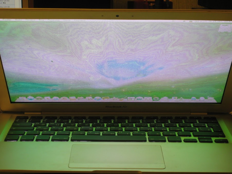

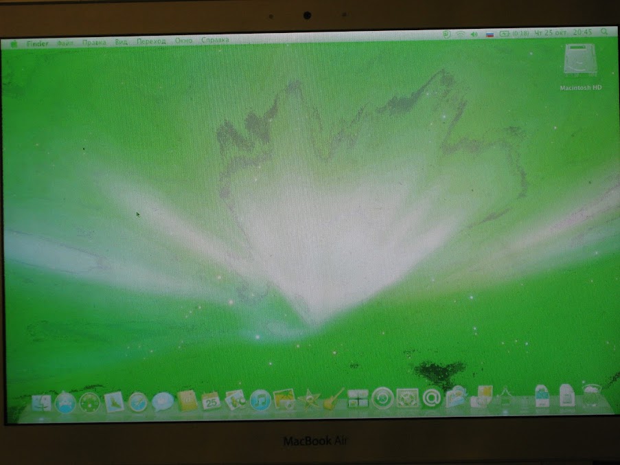

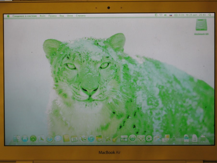

Доброго времени суток!
Пересерфив весь инет, так и не смог найти однозначного решения.
Что имеем: MacBook Air 1.1 A1237 "Core 2 Duo" 1.6 13" (Original) MB003LL/A 820-2179-C 051-7230 661-4644
Что делали: замена термопасты; чистка матери от пыли; была припаяна отпавшая бобышка с резьбой, держащая кулер в районе севера и проца; довставлен в разъем на маме шлейф матрицы.
Что случилось: после сборки и запуска кулер перестал орать как резаный, а вот изображение на мониторе чет не очень порадовало :(
Знакомые маководы разводят руками, мол "Первый раз такое наблюдаем".
Какие будут мнения, господа?

При изменении наклона изображение меняет оттенок с зеленого на розовый

В порядке вероятности. Шлейф>разьём>матрица>индуктивности по lvds>965...

Кстати, на внешний дисплей через MicroDVI-Video adapter сигнал нормальный идет, без искажения цвета.
Шлейф пришел с Ибея недавно, подоткнул - тот же результат.
Разъем прогрет феном - без изменений.
Индуктивности по ЛВДС проверены (около разъема 4 штуки они?) - без изменений.
Северник (то, что вы подразумевали под 965?) прогрет - без изменений.
Остается матрица. Заведомо исправной нема. Аналог имеется какой нить по штекерам?
