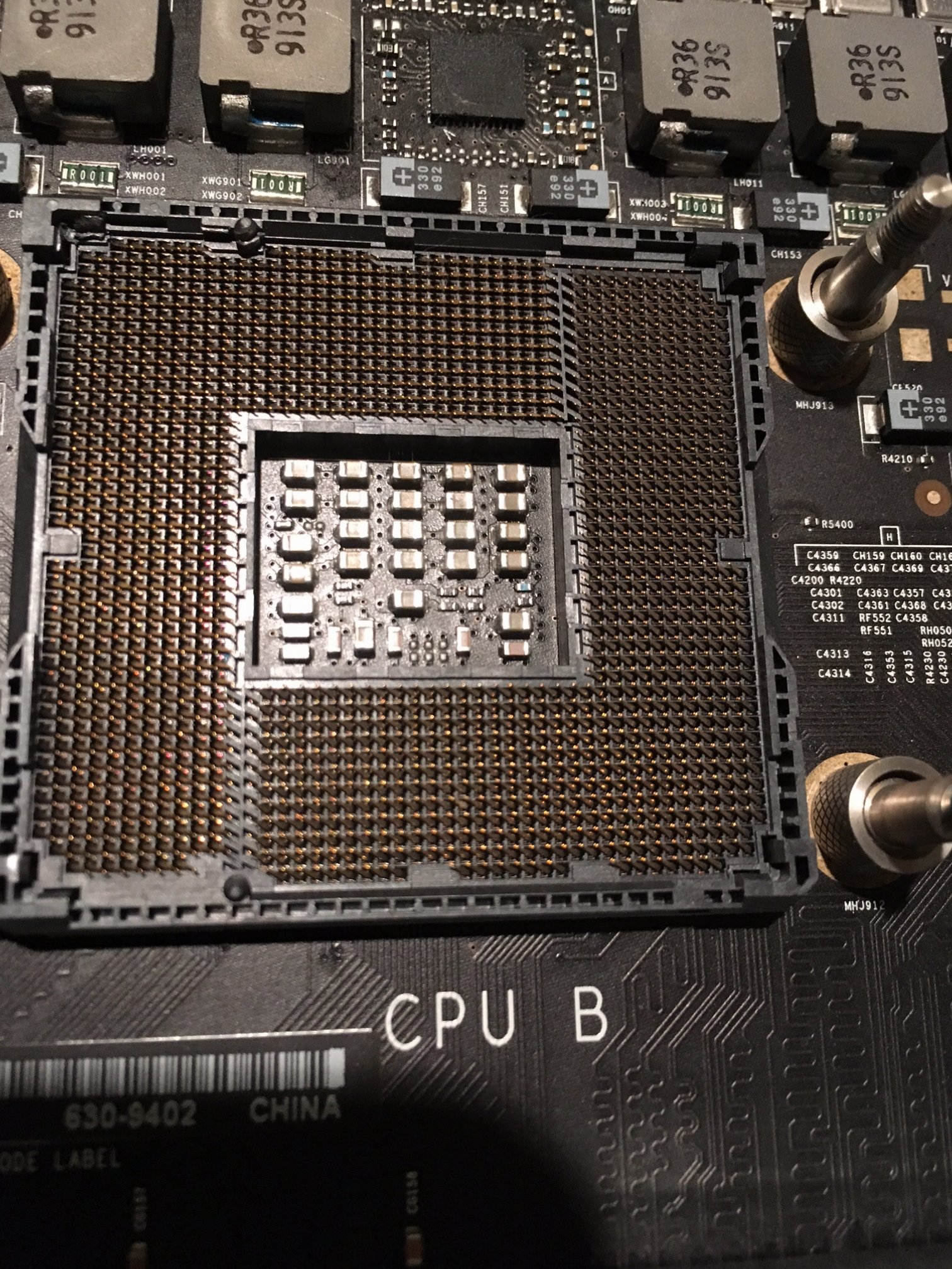

Всем привет.Прошу помощи в определении были ли резисторы и их номиналы..Плату прислали для замены сокетов,я сфоткал перед тем как снимать их,но именно эти места расплывчаты и нельзя понять,стоят там резисторы или нет..Вроде и снимал аккуратно,сокеты не соскальзывали с пинцета,не в первой меняю подобные вещи,но все же гложут сомнения..Плата 820-2336-А. Интересующие позиции R3613 и R5400,оба расположены впритык к сокетам.Может у кого схема есть или плата такая под рукой?Буду рад помощи..

https://forums.macrumors.com/attachment ... pg.644047/
Один точно был

Oblom76 (Alexander) Спасибо,значит не зря меня мучали сомнения :ny_tik: Еще бы номинал его узнать..По поводу второго резистора,по той фотографии что у меня имеется,не похоже что там он стоял..

Забыл отметить.Ремонт завершен. R5400=3.3k R3613= 130 Om.
