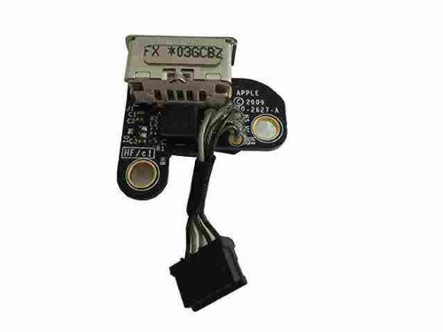

Пару дней назад внутри макбука что-то вспыхнуло: запахло паленым в области разъема. Зарядка ушла в защиту. Макбук продолжи работу от акб.
Далее он был разобран, неисправность была обнаружена: взорвался предположительно транзистор на Magsafe Board 820-2627, унеся за собой несколько конденсаторов вокруг, так же под ним образовалась воронка глубиной в миллиметр. Поиск разъема по МСК не прин\с успехов, точнее они были найдены по цене от 1500 за новые, бу(с разборок) стоят еще дороже. На ибее цена 18 баксов, но с ибея надо ждать, а без ноутбука не очень удобно.
Вопрос такой: Никто не пытался запитать макбук в обход Magsafe? И возможно ли это? Или он всё, выпал из жизни на месяц-два доставки с ибея?
С уважением, Максим

и в догонку вопросик: совместимы ли между собой magsafe board от разных версий макбука. Например от предыдущей и моей? Разъёмы, который в плату вставляются, вроде похожи

Вы меня не поняли. Мне не зарядное устройство нужно, а платка Magsafe Board, которая в макбуке находится. Вот такой вот Изображение

На magsafe board написан номер вроде 820-ХХХХХХ-Х. Если совпадают, то конечно можно.

Я думаю что запитать мак с хвостика этого можно, там 2 земли, 2"+" и посреднике идет на PowerBoard 5V.. По крайней мере у меня так. Но без этой платки будут проблемы, работать будет тяжело, но стартануть должен

Если не хотите добить аппарат-купить http://www.partsdirect.ru/goods/207510/
Но прежде обязательно проверить сеть адаптер-наверняка с ним есть проблемы.
