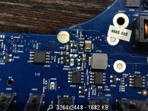

Пришел Imac a1224 820-2223-a

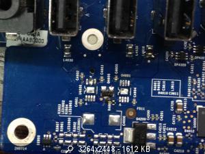

Включается, но нет изображения , после разбора заметил что не хватает 2 микросхем вроде как для питания усб и одного транзистора .
Помогите определить что именно стояло .
Изображение Изображение
 Заголовок сообщения: Re: Imac a1224 нет элементов.
СообщениеДобавлено: 22 авг 2014 06:53
Зарегистрирован: 28 сен 2010 11:56
Сообщения: 20
Город: Rishon Letzion
U4600 = TPS2060DGN
U4601 = TPS2068DGN
Q9000 = FDC634P

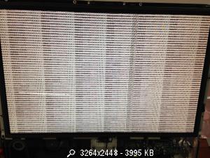

Спасибо . Поставил транзистор , поменял видеочип , появилось изо - больше артефактов чем изо ) .
Подскажите что видеопамять зажарили что ли так ?
СообщениеДобавлено: 25 авг 2014 23:50
Зарегистрирован: 06 июн 2012 17:38
Сообщения: 90
Город: Санкт-Петербург
тут чип + память.
начни с памяти,
samsung r70 тебе в помощь.
там есть чипы памяти нужные.
samsung хорошие
не дохнут под паялкой.
