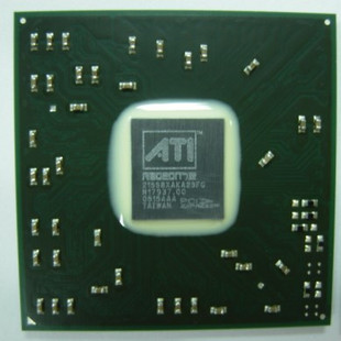

В маке стоял родной чип ATI Radeon X600 pro,который скоропостижно кончился,есть ли возможность поставить туда чтото другое?Ставил мобильный X700-запуск,звук есть,но даже подсветку не зажигает....В теме по взаимозаменяемости чипов не нашел инфы...

х600 и х700 это совершенно разные ядра...

какой имено Х600??
216PFDALA11F
216PDAGA23FG
216TDGAGA23FG

Use 216PDAGA and move resistor in the picture. Also works on 20".
интересно, этой информации верить можно?

barbosa75 писал(а):
Из сравнения фото Х600 216PFDALA11F и 216PDAGA23FG видно, что единственное внешнее отличие этих чипов - в одном из конфигурационных резисторов в указанном ряду.

На нужном 215S8XAKA23FG вот как резисторы стоят
надо будет попробовать кинуть какой нибудь Х600 из 216xxxx...
и покалдовать с резисторами.

Сразу не увидел - на 216PFDALA11F ещё не хватает двух конденсаторов в верхнем правом углу, которые есть на 216PDAGA23FG. И на 215S8XAKA23FG их нет. Так что, внутренняя структура чипов может немного отличаться. Вот только влияет ли это на что-либо - неизвестно... Пробуйте, потом нас просветите. :)

Информация верна,все работает,сам вчера проверил
