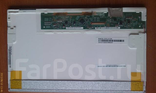

Нетбук (DNS pns1010) по спецификации имеет матрицу 10.1” W, 1024 x 600 40 pin, LED. Фактически стоит A101LL27-cw1 (10.1", 1024x768, 40 pin, LED) т.е. разные разрешения. Экран разбит. Возможна ли замена 1024x768 на 1024 x 600? и с какими последствиями. Спасибо за прочтение. :)

Это как, нетбук с "квадратным" экраном? Никогда таких не видел
возможна, в худшем случае получите полосы

Я мож чего не понимаю, но как она может быть 4:3?
http://static.baza.farpost.ru/v/1376130058831_bulletin на фото как-то больше похоже на 16:9
или там широкие вертикальные полосы по бокам?

Полос при жизни не было
Вложение:
DSC03888_997x665.jpg [ 582.87 КБ | Просмотров: 3220 ]
а теперь вся в полосах ;) .

Один раз пробегал китаец с битой 10.1, там родная как раз была с каким-то кривым разрешением, сейчас не вспомню. Так вот там в биосе была возможность выставления разного разрешения.
В итоге обычная 1024x600 встала как положено.

Антон, спасибо, но в моём случае биос предельно прост. К тому же бук изрядно потрёпан и хозяин отказался от него в итоге. По случаю найду недорогую или б/у матрицу 1024X600 в пределах рубля.
