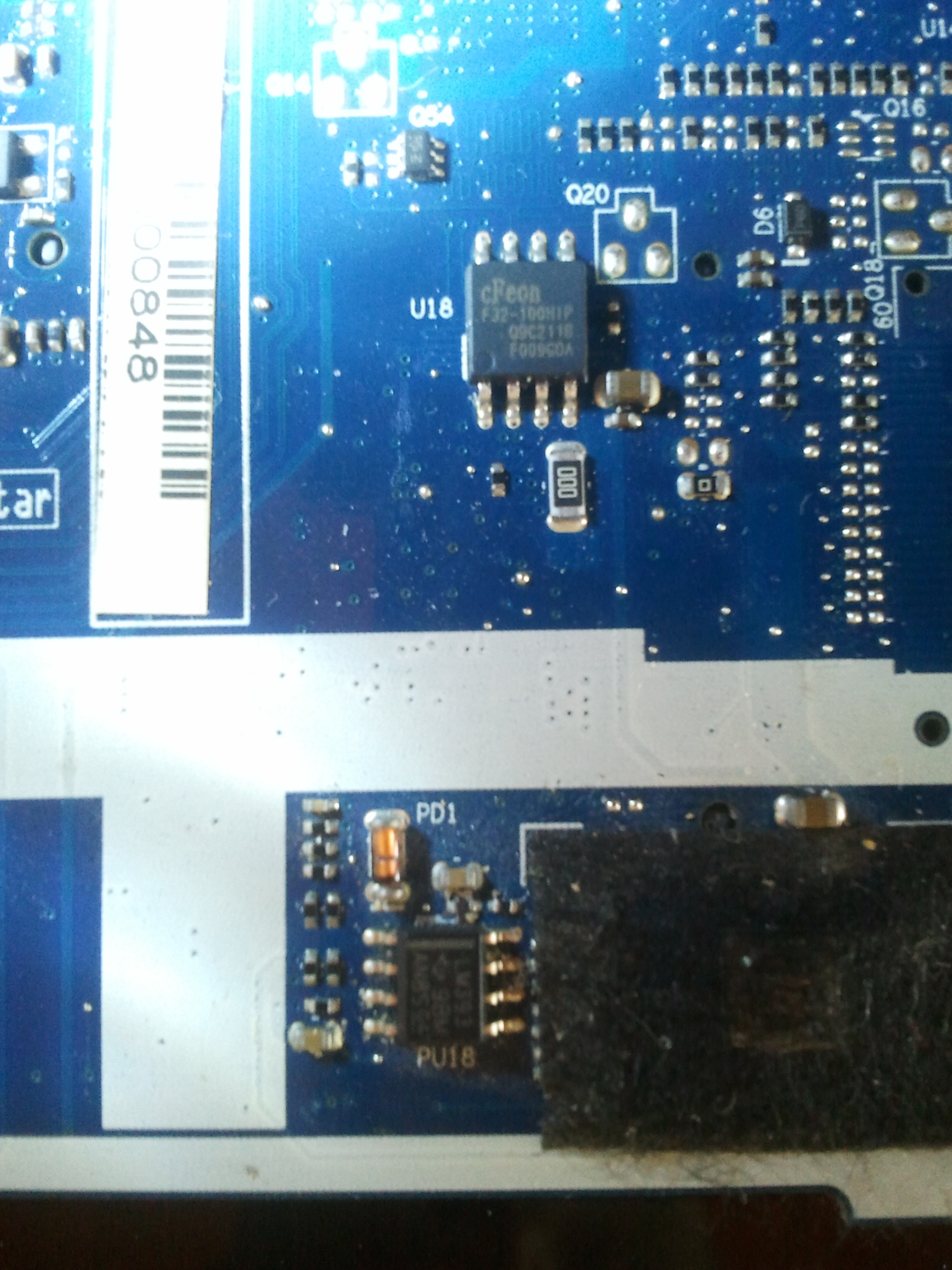

acer travelmate 5740 new50
на матери пишет
new70 la-5892p
rev 1.0
А может на Асер можно лить биос с сайта, в отличии от асуса? файл типа NEW70123.fd 4mb?
Нужно! :a_g_a:
и что это за kbc и куда его лить то и надо ли?
Надо, надо. Причём, иногда - этого бывает достаточно (основной лить не приходится).
Прошивка мультиконтроллера.
Если у ЕС есть отдельная флэшка - то, лить в неё. Если нет - то, внутрь мультиконтроллера (на спец. программаторе).
На LA-5892P есть отдельная флэшка для ЕС - найдёте на плате возле мультика...
Бэкапиться не забываем...

после недавних приключений с асусом настал черед асера. Ноут тоже сестры но другой, принесла с диагнозом - включается но ничего не показывает. Те кнопка павер работает, но не выключает. Сигнала на матрицу нету, вентилятор крутит, вообщем похоже на биос...
1. Биос NEW70123.fd смело заливаю в флешку биос
2. KBC KBCA123A.rom (оно?) заливаю в отдельную флешку "На LA-5892P есть отдельная флэшка для ЕС - найдёте на плате возле мультика..."
А можно подробней что за ЕС и где ее возле мультика искать?
Печалько, получается две флешки паять/прошивать(((

ЕС, он же KBC, он же мультик - мультиконтроллер ввода-вывода (MIO), на LA-5892P - это чип ENE KB926QF.
В флэшку, которая рядом с ним (по идее, MX25L8005 или Feon F10-100) - льёте KBCA123A.rom.
В флэшку, которая под хабом (по идее, MX25L32 или W25Q32) - льёте NEW70123.fd.
Флэшки могут быть и другими, нет такой платы перед глазами...
Делаете по-очереди: снимаете первую флэшку, заливаете в другую аналогичную (новую) нужный биос, устанавливаете, смотрите...
Не получилось - то же самое со второй.
Не получилось - значит, дело не в биосе. После окончания ремонта можно будет вернуть обе на место - в одной из них ДМИ (серийник, и пр.)...

Понял, сначала кбс потом биос если не поможет.
Проблема не могу флешки на плати найти, нашел только winbond 25x рядом возле ENE
(и что значит под хабом?)

Хаб, он же РСН, он же североюжный мост (Intel BD82HM55 - там, вроде, такой установлен).
"Под хабом" - с др. стороны платы.

U18 и U31. Одна большая, другая маленькая. Большой файл лить в большую, маленький - в маленькую.

Угу есть такое, не могу найти таких названий, фот фото платы, может кто подскажет где именно?
1. http://remont-aud.net/_bd/139/96840329.jpg
2. http://remont-aud.net/_bd/139/58185854.jpg
 Заголовок сообщения: Re: Нужен биос к acer travelmate 5740 new50
СообщениеДобавлено: 22 окт 2014 19:08
Сообщения: 7529
вы издеватесь чтоли
как же вы их шить собираетесь если вообще не понимаете что именно?
на первом фото слева от мульта что?
на втором фото выше правой кнопки тачпада что?
стрелки рисовать мне лень, да и думаю бесполезно это

Да, не понимаю, потому и спрашиваю, на этот момент:
1. Нашел мультик, возле ENE под номером U31 чип winbond 25x
2. Теперь ищем биос основной U18 под хабом, предположительно возле правой кнопки тачпада, не вижу. Правда плата у меня малость другая чем на фото, даю фото:
http://i.shotnes.com/lmb7GXRz

Хорошо, напишу, но нету там второй флешки u18 , в интернете если загуглить легко находиться, да и по названию чипа понятно
http://obrazki.elektroda.pl/4110645500_1411502186.jpg
на моей плате нету такого, только u31 винбонд

А зачем вы даете фото не той платы???
а между хабом (мост), сокетом и слотом оперативки в нескольких сантиметрах от него ??? Микросхема подписана и она в каком-то роде на этой плате внешне одна такая и сразу выделяется, позиционник тот-же - и тоже подписан

да здесь нашел, просто радиатор ранее не снимал и не видел, ок все, спасибо.
